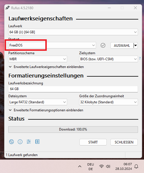

Das einzige Tool das mir mal einen Stick von mehreren gerettet hat, ist Rufus mit den Einstellungen FreeDos oder MS-Dos oder nicht startfähig, das weis ich nicht mehr genau. Einfach durchtesten.
