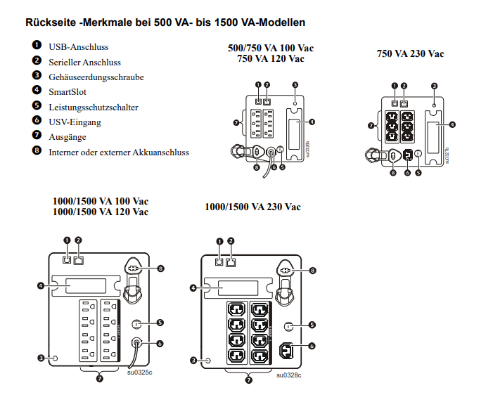

Hast du da einen Netzwerkport mit RJ45 Buchse, oder einfach nur einen seriellen Port mit RJ45 Buchse?
Nur weil ein Netzwerkkabel reinpasst muss es kein Netzwerkport sein.
Reaktionen: Skysnake, ThomasK_7 und Michi777
this
Reaktionen: Michi777 und madmax2010

Wenn die direkte Netzwerkverbindung erwünscht ist einfach eine passende Karte in den Smartslot stecken. Ich vermute das es eine APC NMC2 ist, aber das kann man ja im Handbuch nochmal kontrollieren.
