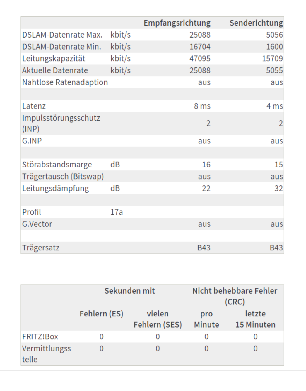

Huete wurde bei uns von DSL 16000 auf VDSL25 umgestellt.
Die Fritzbox synchonisiert auch mit 25,1 Mbit/s Down und 5,1 Mb/s Up.
Nur stimmt irgendwas mit dem effektiven Download nicht. Ich habe jetzt mehrere Speedtests und Downloads gemacht* und kam beim Download zu Geschwindigkeiten zwischen 6 Mbit/s und 10 Mbit/s.
Also ist die Leitung plötzlich langsamer als bei DSL 16000. Obwohl die neue VDSL Leitung deutlich stabiler zu sein scheint, da die Fritzbox absolut keine CRC-Fehler mehr anzeigt.
Der Upload läuft Super da komme ich immer auf meine 4,3 Mbit/s.
Jemand eine Idee woran das noch liegen kann?
Gruss
reiga
*= Auch der Telekom-Speedtest sagt nur 6,26 Mbit/s.

Wenn die Leitung mit 25MBit/s synced sollte das eigtl. so durch gehen. Leitungskapazität ist bei dir wie hoch?
