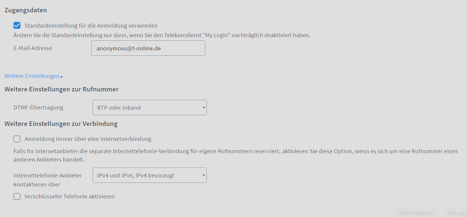

Hallo holdes,
"Bei der Telekom sind die VoIP Zugangsdaten ...... anonymous@t-online.de zu nutzen, das sollte kein Problem darstellen."
Das hab ich in der Fritzbox nun konfiguriert. Wie muss ich jedoch die Internet Einstellungen konfigurieren? Aktuell ist nämlich vor meiner Rufnummer ein grauer Punkt, kein grüner.
Internet -> Zugangsdaten -> weitere Internetanbieter -> Anderer Internetanbieter -> Da kannst du irgendeinen Namen wie z.B. "Telekom UDM" eingeben und unten auswählen "Anschluss an externes Modem oder Router".
Bei Betriebsart nimmst du dann "Vorhandene Internetverbindung mitbenutzen (IP-Client-Modus)".
Weiter unten (Verbindungseinstellungen ändern) kannst du dann noch auswählen ob die Fritzbox sich per DHCP eine IP Adresse von der UDM holt oder vergibst selbst eine eigene.
Wie im Hinweis steht, muss sie mit dem Port "LAN1" an deine UDM angeschlossen werden. Die anderen Ports an der Fritzbox kannst du dann als Switch für weitere Geräte nutzen.
Damit ist die Fritzbox nur noch ein Gerät in deinem LAN und selbst kein Router mehr. Sie baut dann kein eigenes Netzwerk mehr auf und nutzt das Internet bzw. LAN von deiner UDM mit. Die Fritzbox kannst du dann wie oben angedacht als kleine Telefonanlage für dein DECT Telefon nutzen oder als zusätzlichen Access Point für WLAN ;).

Perfekt, jetzt funzt alles.
