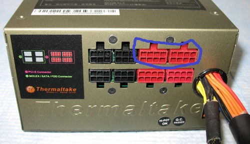

und hoffentlich hast du die karte über 2 pci-e kabel angeschlossen. und beide in dem blauen "kreis" angesteckt.

@pupsi11 Klar habe ich die in den blauen "Kreis" angeschlossen.
Habe jetzt nur mal einen oben und den anderen unten dran.

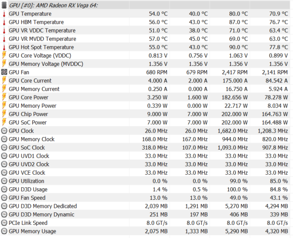

anbei noch ein Screenshot der GPU-Werte.
Temps scheinen Inordnung zu sein (Hot Spot 90)
772991
Also die Temp ist nicht optimal aber auf keinen Fall der Auslöser von dem Problem, da wäre der Hotspot bei 105crad und mehr.
