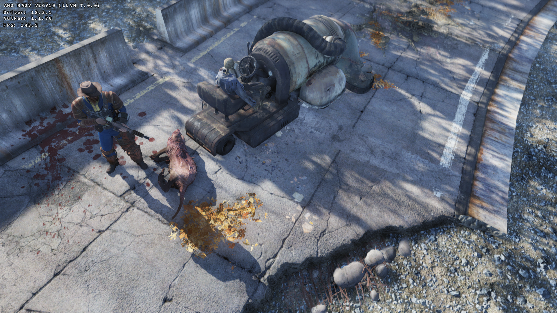

danke für Eure Tipps. Zum Tunen nutze ich WattmannGTK von github. Das braucht eine kernel flag, die man setzen muss und dann hat man eine schöne grafische Nutzeroberfläche, auch zum Auswerten der Graka Sensoren. Übertakten muss ich die Vega 64 aber noch nicht, vll. mal in ein paar Jahren. :)
Habe meinen Fehler jetzt gefunden. Anscheinend fand per DP to HDMI Kabel mittels meiner Graka und dem TV ein Sync statt, um die Refresh Rate anzugleichen. Habe meinen Fernseher in den Spielemodus versetzt, et voila, die fps sind explodiert. Die Graka dreht jetzt auch mal endlich ordentlich und schalte ich VSync aus in Fo76 hört man sogar Spulenfiepen :).
