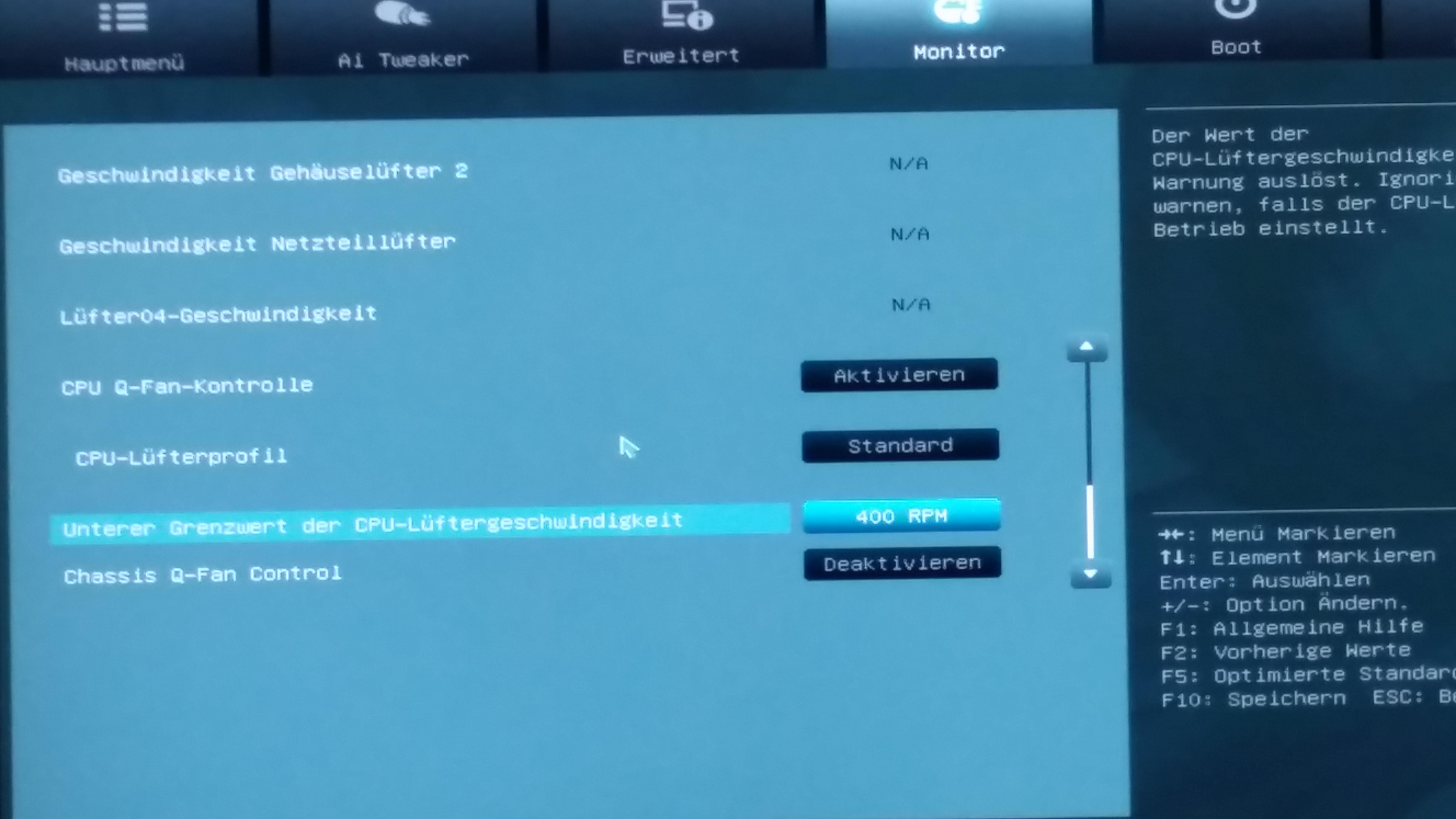

nein dazu ist mir eben was eingefallen. Ich habe mal den Lüfter manuell im Bios ganz zurück gestellt. Damit es so leise ist, wie möglich.
Als ich den CPU Fan Error hatte, hat er mir angezeigt, dass der Lüfter "gefährlich" langsam dreht ;)
Die Meldung hatte ich nur ganz ganz selten, und wenn glaub ich, nur wenn der PC einige Stunden durch lief.

edit ich glaube habe den Fehler entdeckt (siehe Foto) dieser Wert war schätz ich mit "600" einfach zu hoch gesetzt. Jetzt stehts aufs 400, sollte nun passen CPU Fan.jpg
