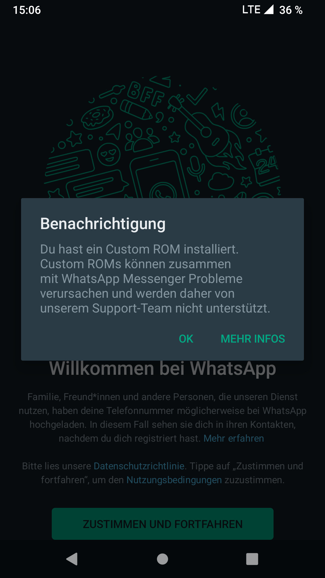

Whatsapp erkennt, wenn diese Systemdienste fehlen und zeigt bei der Erstinstallation einen Popup-Dialog das es ein Custom-ROM erkannt hat. Es funktioniert weiterhin normal. Genau wie Telegram und von Signal weiß ich das auch.
Es zeigt nach mehreren Monaten auch einen Update-Hinweis. Screenshots von LineageOS 20 (original, ohne microG) damals:
