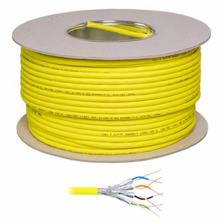

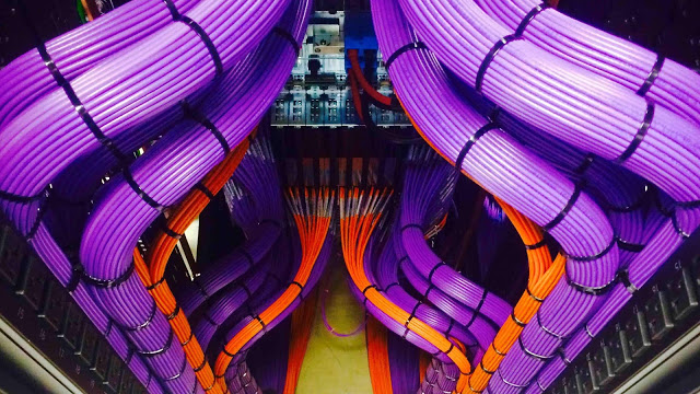

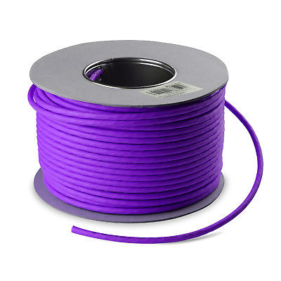

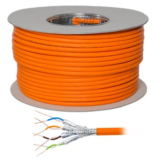

Siehste und ich kenne diese eben nur in gelber oder oranger oder lila Aussenhülle ... grau verwendet man schon lange nicht mehr um sie besser von NYM (Stromkabel) zu unterscheiden damit man nicht versehentlich parallel zum Stromkabel legt.
so macht man das ordentlich:
