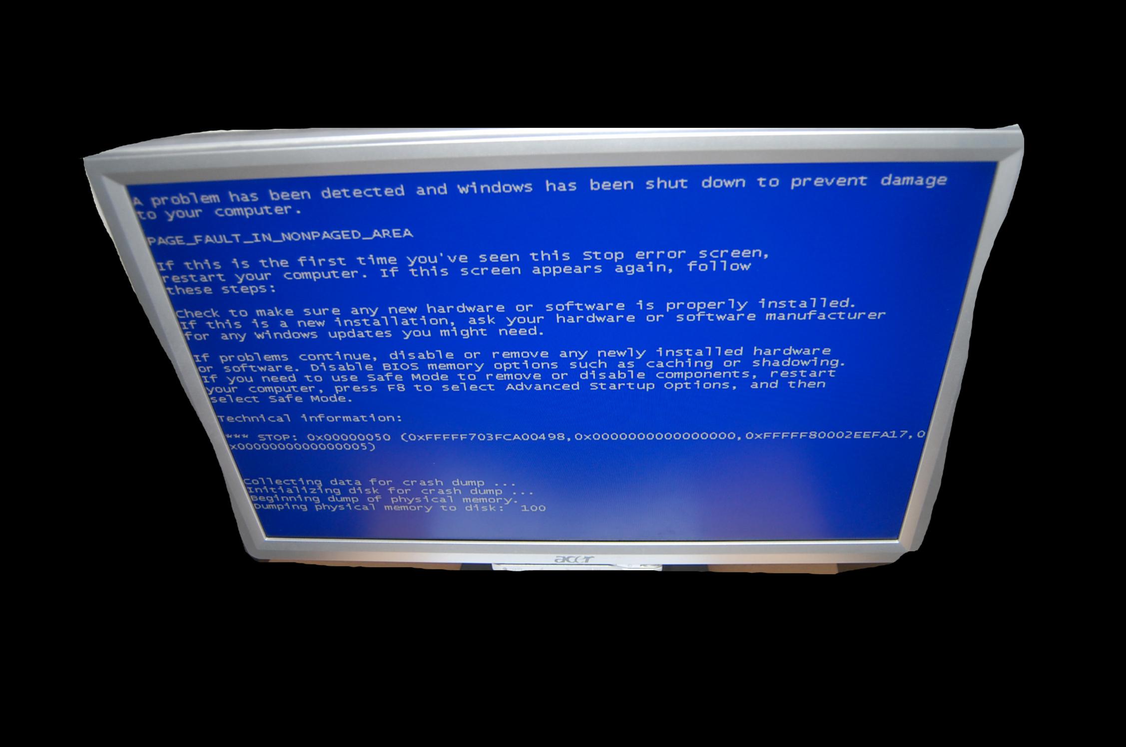

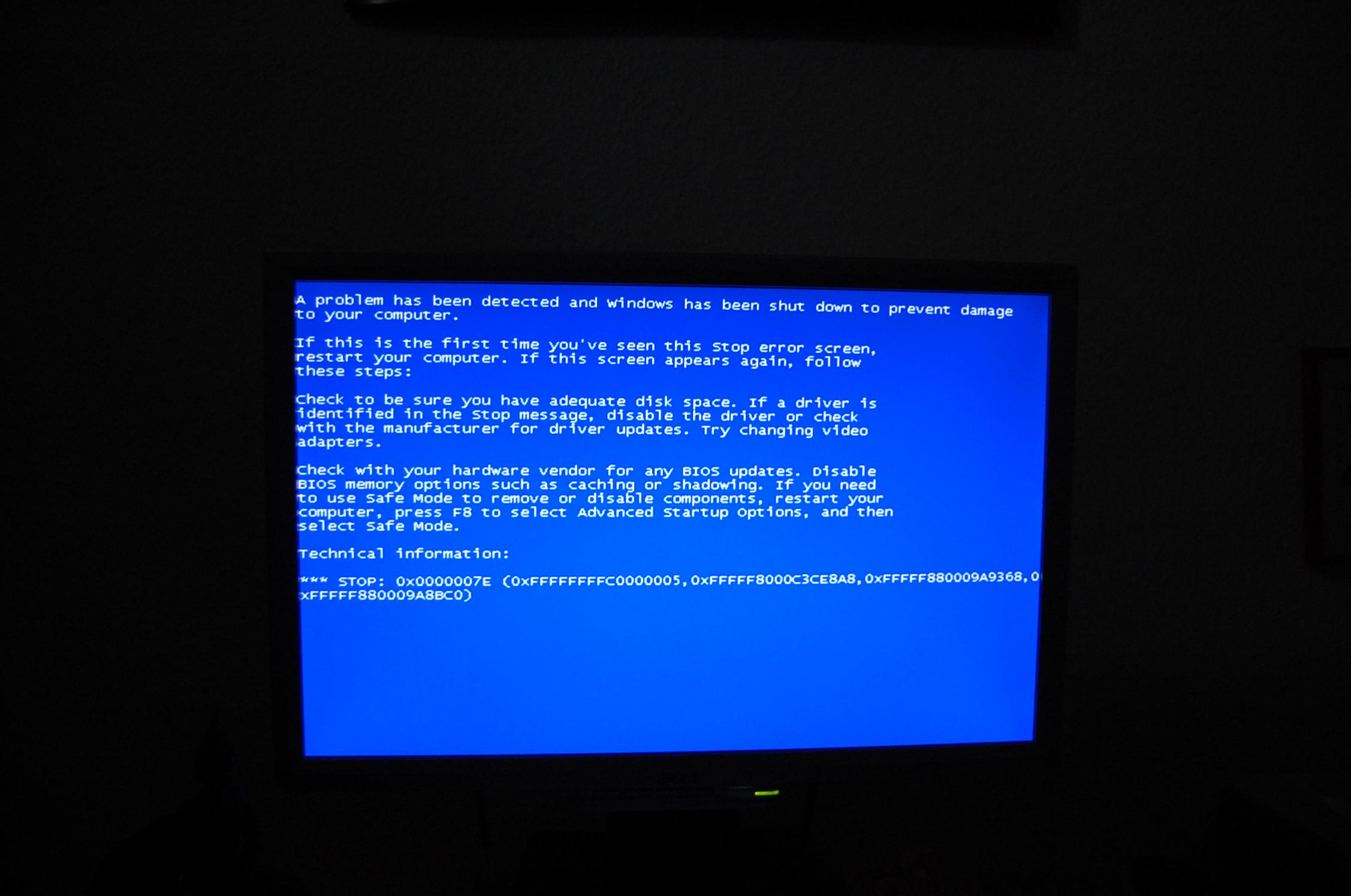

habe hier einen Rechner mit Windows 7 64 Bit, der, wenn er morgens das erste Mal gestartet wird, also nur bei einem Kaltstart, verschiedene Bluescreens produziert.
Ein Bluescreen tauchte auch schon während der Windows Installation auf.
Die beidem im Anhang kamen direkt hintereinander.
Also: Rechner starten-> PAGE_FAULT_IN_NONPAGED_AREA->Neustart-> 0x0000007E-> Neustart und fährt normal hoch

Hört sich das wohl eher noch einem Hard- oder Softwareproblem an?

Stell mal bitte die Taktung vom Ram runter.
Die Sache mit der Virensoftware sollte eigentlich Geschichte sein, egal ob Antivir oder andere Programme. Die Third-Party-Nummer würde ich vom heutigen Zeitpunkt auch ausschließen. Welches Programm sollte es sein?
Also, das System ist ganz neu. Der RAM wurde nicht übertaktet. Oder soll er unter Standard laufen?
Google mal bitte RipJaws Cold Start, irgendwie war da was gewesen. Die gingen beim Kaltstart irgendwie nicht richtig, erst beim dritten oder vierten Start.
Sind das 2x2GB-Riegel oder 4x1GB Riegel?
Gruß
9pinking
Sind 2x2 GB. Die hier.
EDIT: Ok, habe das hier dazu gefunden. Dann werde ich wohl mal bei HWV anfragen, ob die die Speicher gegen andere umtauschen.
