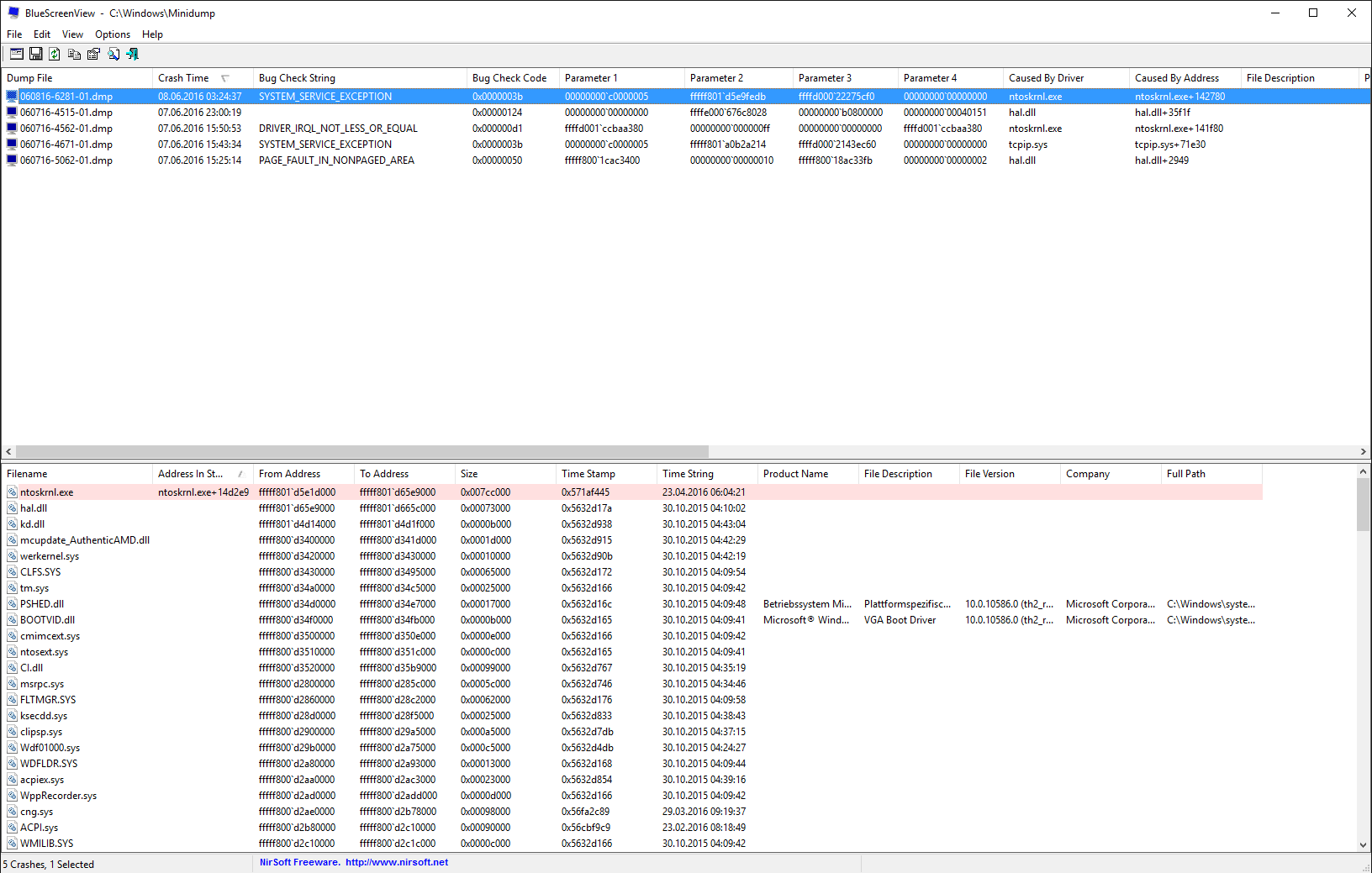

Vor einiger Zeit begann der Pc einzufrieren, bei unterschiedlicher Beanspruchung. Mal beim Video oder Livestream schauen, mal mein Word-Datei schreiben, aber am häufigsten bei dem Spiel League of Legends. Dort aber nicht im Spiel, sondern im Client.(Für alle die es nicht wissen, das Spiel und der Client sind zwei seperate Programme). Ich habe viel recherchiert und erstmal den Standartkram gemacht wie Memtest, scandisk, entstauben, RAM slot durchpusten und Stresstest für GPU und CPU. Bei den Stresstest kein Absturz, außer dass meine CPU überhitzt. Habe deswegen auf gute Kühlung aufgerüstet. Ich habe meinen PC zu einem PC Laden geschickt, da ich verzweifelt war. Der installierte mir erst andere Grafiktreiber, was aber auch nicht viel hervorbrachte. Dann sagte er es würde gehen, wenn ich die GPU ein kleines wenig übertakte. Habe ich getan und es ging gut für einige Zeit. Irgendwann startete es wieder und es schlichen sich Bluescreens ein wie "The system encountered an uncorrectable Hardwarre error" oder "Whea uncorrectable error". Manchmal friert er einfach nur ein. Da ich den Fehler bereits bei der GPU vermutete, tauschte ich meine mit der von meinem Bruder (Msi gtx 760) und es ging, seiner stürzte allerdings nicht ab. Somit meldete ich mich bei Nvidia und die sagten es wäre ein Treiberproblem, nachdem sie einen Hardwarefehler ausschlossen. (habe die GPU eingeschickt) Ich habe also die Treiber installiert, die die mir geschickt haben und es ging wieder für einen Monat. Dann kamen die freezes wieder und waren wieder weg.
Nun hatte ich fast ein Jahr ruhe, aber ich musste ein neues OS installieren. Damals nur eine Neusinstallation von Windows 7. Nach der Neuinstallation spackt der Rechner allerdings total ab. Die freezes werden immer häufiger, League of Legends ist wieder nicht spielbar und ich bekomme wieder verschiedene Fehlermeldungen. Dann das Upgrade auf Windows 10 und genau das selbe. Das komische ist auch, wenn ich den Pc hochfahre geht es gut zwei Stunden bis zum ersten Absturz, aber nach dem ersten Absturz hält er höchstens 5 Minuten, was vielleicht auf ein thermisches Problem hindeutet, obwohl ich gute Kühlung habe.
Da das Problem immer wieder auftritt und verschwindet vermute ich ein Software, also Treiber Problem. Schließlich geht Hardware selten kaputt und funktioniert dann wieder. Ich habe bereits alle Treiber und Updates aktualisiert, BIOS ist auf dem neusten Stand, BIOS reset schon gemacht, nochmal entstaubt, Steckkontakte aller Teile überprüft, noch einen Memtest und beide Stressteste. Vermutlich habe ich noch mehr getan, es aber schon vergessen ^^
Ich hoffe der Text war nicht zu lang, aber ich bin sehr dankbar für jegliche Hilfe. Alle Fragen werde ich zu schnell wie möglich beantworten.
Mit freundlichen Gruß, Max
Kurzfassung:
Immer wieder verschiedene fehlermeldungen und freez screens. (weiter unten gezeigt)
problem tritt auf und geht wieder. GPU fehler durch nvidia ausgeschlossen. memetest, scandisk und belastungstest alle erfolgreich, alles gut gekühlt, verdacht auf treiberfehler.
