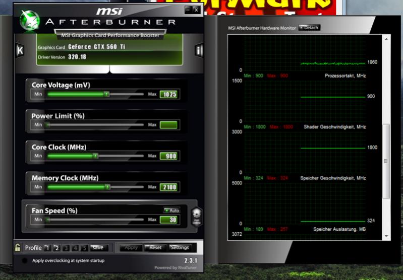

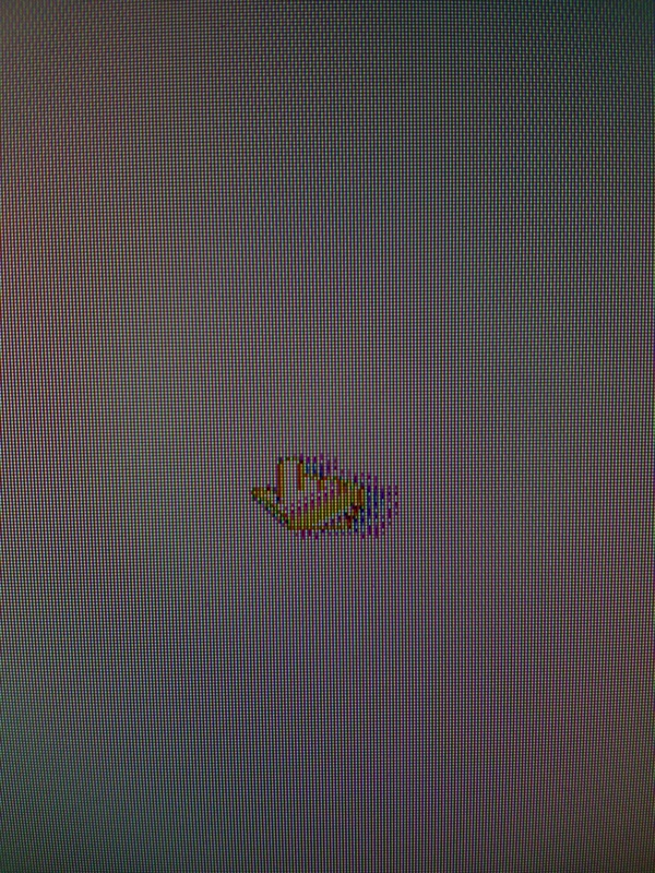

Das war dann meistens so, dass es kurz stockte und dann taktete die Graka nicht mehr im 3D oder 2D Modus. Sie taktete gemischt und zwar den Speicher im 2D (324 MHz) und dem Kern im 3D (900 MHz). Manchmal hatte der Cursor nach dem Hänger auch ein gelblich verschwommenes Bild. Ich hänge Bilder mit an.

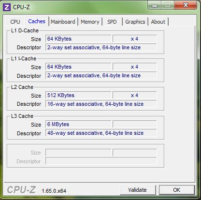

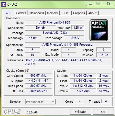

Phenom II X4 955 BE momentan auf Standardtakt, mit OC war das selbe Problem auch, Corsair H50 Push,Pull

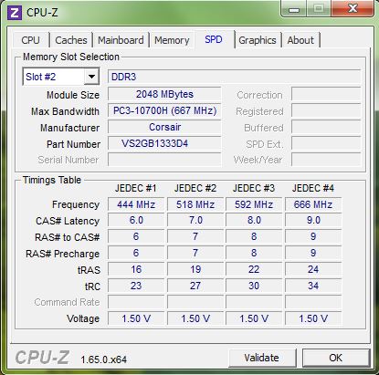

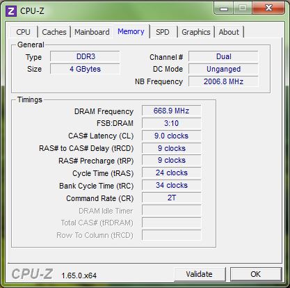

4x2 GB Corsair Value Select (3 Module mit VS2GB1333D4 und ein Modul VS2GB1333D3)

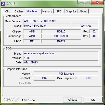

Asus M5A97 Evo R2.0 (altes MB Asus M4A77T)

Ich hab heute den 314.22 WHQL drauf gemacht.
Der Rechner hing seit dem nicht, aber ich hatte einen neuen BSOD als ich nicht am PC saß.
Den selben hatte ich schonmal, aber von einem anderem Programm verursacht.
der Treiber athrx.sys sollte zur WLAN Karte gehören. Installiere mal einen neuen.
Die Karte ist eine TP Link TL-WN851ND und wie ich gerade gelesen hab, gibt es mit dieser oft Probleme mit BSODs und freezes.
Ich werd jetzt mal andere Treiber testen. Ich hatte gestern wieder 2 komplette Freezes während ich in Origin was runtergeladen hab. Der eine BSODs ist der vom letzten Post.
Es könnte also daran liegen.
Ich berichte wieder, sobald ich es getestet hab.
So bis jetzt hatte ich keine BSODs oder Hänger wieder.
Zuerst hatte ich einen anderen Atheros Treiber mit der Version 9.0 usw.
Der ging gestern. Heute hab ich dann den 10.0 Treiber drauf gemacht.
Allerdings den für den AR922X. Auf Amazon hat auch jemand geschrieben, dass es dieser Chip ist.
Ob der andere Treiber von deinem Post geht, weiß ich (noch) nicht.
Hauptsache es geht erstmal.
Ich hoffe damit hab ich das Problem gelöst.
Auf jeden Fall schonmal vielen Dank. Ist echt ein gutes Forum hier.
Falls doch nochmal BSODs kommen sollten, melde ich mich dann wieder.
Ich hab jetzt die verschiedensten Treiber probiert für den 922X als auch auch für den 9227.
Der PC freezt nach einiger komplett.
Edit: Ich teste jetzt mal über LAN.
Edit2: Der PC läuft jetzt seit weit über 2 Wochen ohne Abstürze. Final hat die Installation vom Nvidia 314.22 Treiber Ruhe gebracht. Davor habe ich noch einen älteren Atheros Treiber installiert.
Jetzt geht wie gesagt erstmal alles. Es gibt einige Leute, die mit den neuen Treibern und der GeForce 500er Serie Probleme haben.
Mal sehen wann ein Treiber kommt, der das behebt, denn der 326,xx Beta ging auch nicht.
