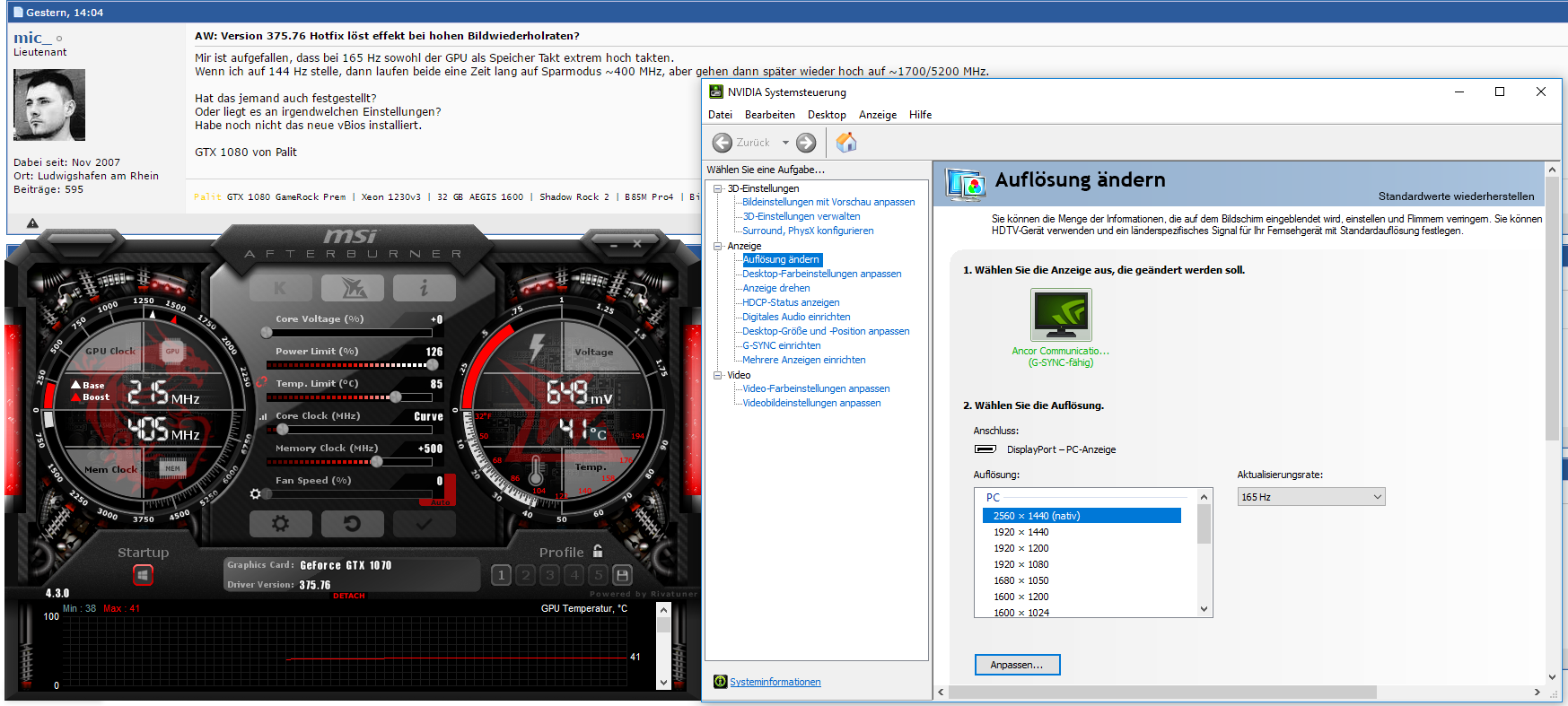

Mir ist aufgefallen, dass bei 165 Hz sowohl der GPU als Speicher Takt extrem hoch takten.
Wenn ich auf 144 Hz stelle, dann laufen beide eine Zeit lang auf Sparmodus ~400 MHz, aber gehen dann später wieder hoch auf ~1700/5200 MHz.
Hat das jemand auch festgestellt?
Oder liegt es an irgendwelchen Einstellungen?
Habe noch nicht das neue vBios installiert.
GTX 1080 von Palit
Bei mir taktet die Karte bei 144Hz nicht richtig runter, bei 120Hz läuft das alles perfekt.

Hatte es mir nochmal im Idle angeschaut.
2 Monitorbetrieb, 1440p Gsync 120-165Hz und 1080p 60Hz.
Teilweise auch den 1080p Monitor aus der Liste raus genommen, aber Kabel nicht entfernt.
Die Karte taktet sehr sehr selten runter, selbst unabhängig vom laufenden Programm.
Im Internet fand ich noch mehr Personen die gleiches Problem haben.
Kann eigentlich nur am 375.76 liegen.
Bei Manchen läuft es mit <375.70 ohne Probleme.

Hier noch etwas gefunden:
https://www.reddit.com/r/nvidia/comments/57xpb5/solution_for_gpu_that_wont_downclock/
Grafikkarte taktet auf ~300 MHz runter, wenn der Browser (Vivaldi) geschlossen ist :)
