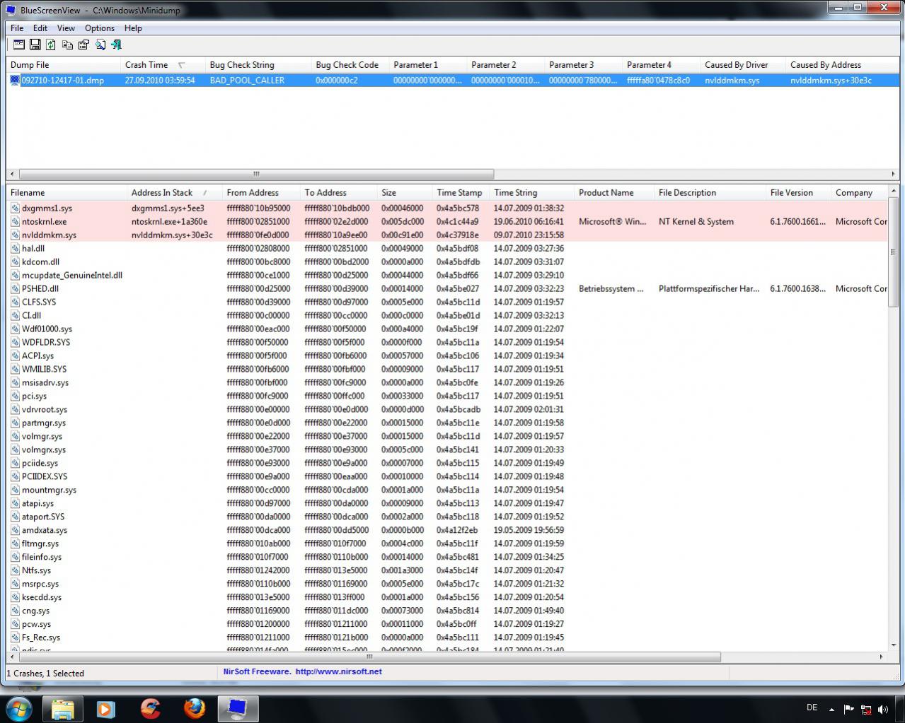

So, hatte wieder einen Bluescreen (während ich CoD5 spielte) und habe nach dem Neustart den Bluescreenviewer angeschmissen und der hat auch was gefunden.
Ich poste hier mal was, vielleicht könnt ihr damit etwas anfangen.
Wenn etwas fehlt, sagt bitte bescheid.
Dump File : 092710-12417-01.dmp
Crash Time : 27.09.2010 03:59:54
Bug Check String : BAD_POOL_CALLER
Bug Check Code : 0x000000c2
Parameter 1 : 00000000`00000007
Parameter 2 : 00000000`00001097
Parameter 3 : 00000000`78000000
Parameter 4 : fffffa80`0478c8c0
Caused By Driver : nvlddmkm.sys
Caused By Address : nvlddmkm.sys+30e3c
File Description :
Product Name :
Company :
File Version :
Processor : x64
Computer Name :
Full Path : C:\Windows\Minidump\092710-12417-01.dmp
Processors Count : 2
Major Version : 15
Minor Version : 7600
Im Anhang ein Screenshot vom Bluescreenviewer und der Meldung selbst.
EDIT:
Im Internet habe ich gelesen, dass Bluescreenview nur unter einem 32-Bit-Windows, ich habe 64 bit.
Funktioniert das dennoch richtig, schließlich zeigt er mir ja was an ?
