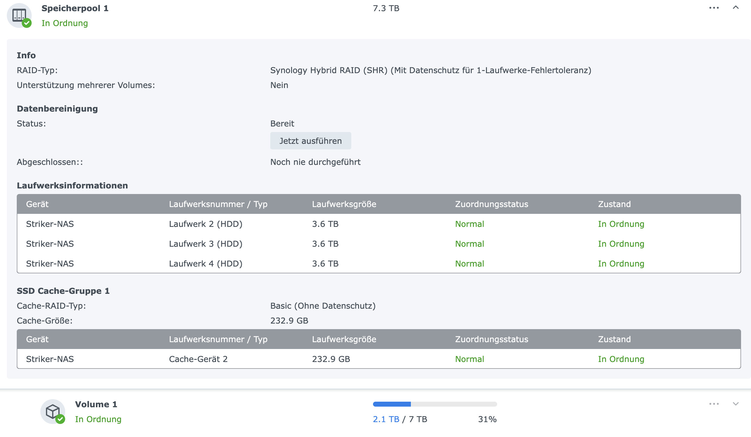

Hey zusammen,
ich habe folgende NAS Aufteilung:
Was mir nicht ganz klar ist, ich habe 3 Festplatten integriert.
Die Synology hat mir 7.3 TB als Speicher gerechnet.
Wie kann das ganze jetzt verstehen?
Es heißt 1-Laufwerke-Fehlertoleranz... heißt das für mich von den 3x 3.6 kann eine ausfallen?
Darf ich dann nicht über die 3,6 TB nutzen, weil dann die Platte nicht mehr gesichert wird?
Sorry, hab da grade irgendwie einen Denkfehler und komme nicht weiter.
Danke schon mal.
Du hast 3x 3,6TB große Platten drinnen, wovon eine als Ausfallsicherung dient, somit bleiben dir 2x 3,6TB = 7,2 (oder eben 7,3 weil da irgendwie gerundenet wurde) als Speicher zur Verfügung.

Das wird wahrscheinlich so ähnlich wie bei RAID 5 sein.
Eine Plattengröße wird für Parität benötigt. Die Parität ist auf alle Platten verteilt und wenn eine Platte ausfällt können durch die noch vorhandenen Daten und Paritäten die verlorenen Daten wiederhergestellt werden.

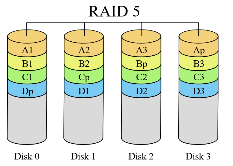

Die Funktionsweise ist wie RAID5. Wikipedia hat eine kleine Grafik bei 4 Laufwerken zur Erläuterung der Verteilung der Daten im Artikel (https://de.wikipedia.org/wiki/RAID#...l_Striping_mit_verteilter_Paritätsinformation).
Durch diese Einstellung gibt es jedoch keine Datensicherung. Es ist lediglich eine Ausfallsicherung. D.h. wenn ein Laufwerk ausfällt, kann das System mit den Rest noch weiter arbeiten. Bei größeren Defekten/Virus/RAID zerschossen usw. ist alles weg, daher bitte an eine separate Datensicherung denken.
