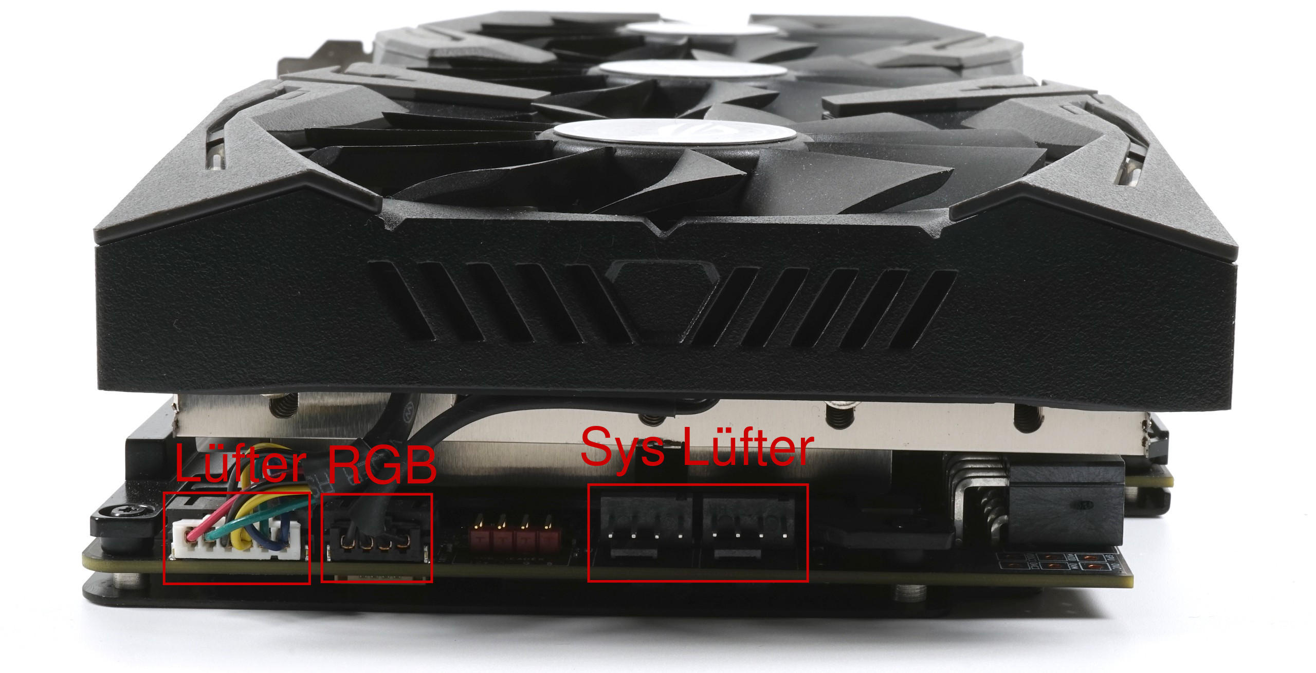

die lüftersteuerung der karte funktioniert weiterhin - die karte weiss ja nicht, ob da originale oder noctua lüfter drauf sind :)
edit: bei diesem mod auf dieser karte ist es dann doch anders. die karte stellt zusätzliche lüfteranschlüsse bereit, die nicht durch die karte sondern durch eine software kontrolliert werden! werden die lüfter für die gpu dort angeschlossen, braucht man die software!
man könnte die lüfter aber auch dort anschliessen, wo die originalen lüfter dran waren, da brauchst du aber einen speziellen adapter.

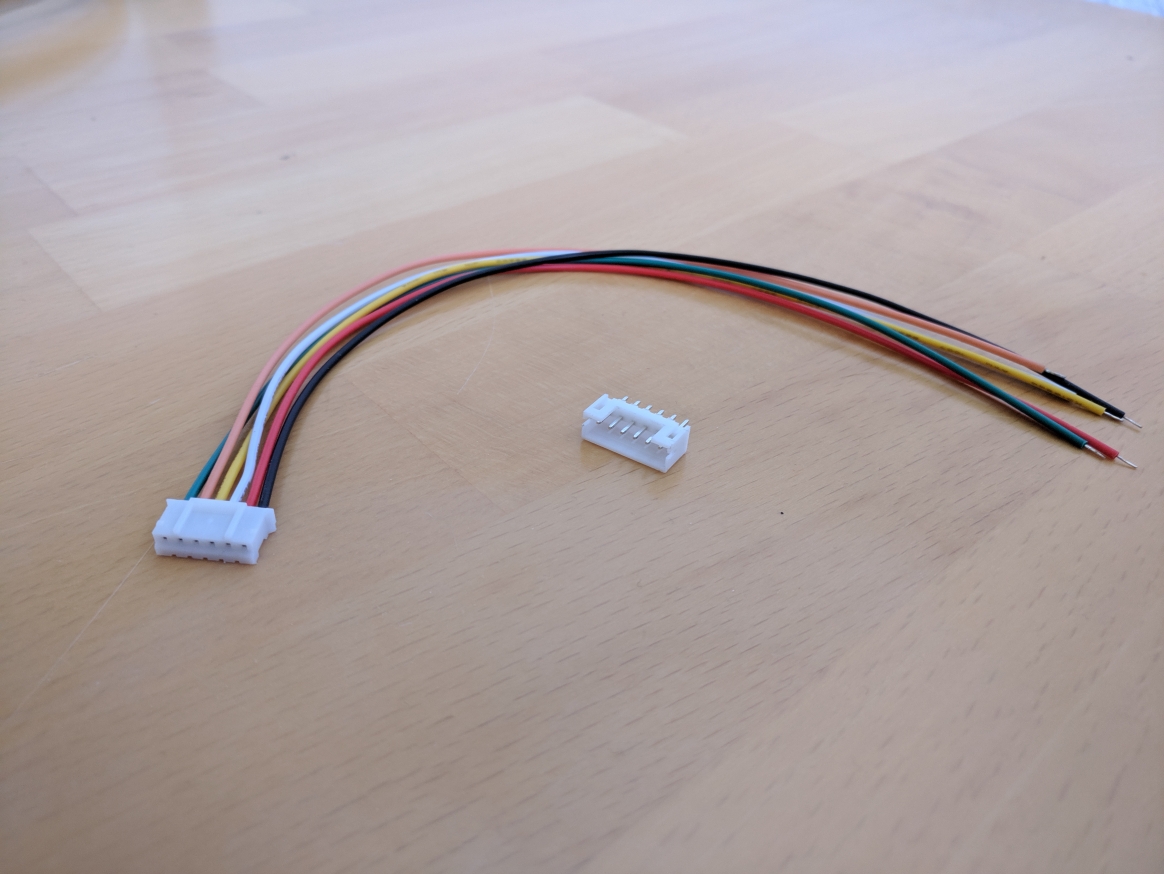

Hi,
ich habe diesen genommen sowie noch ein Y-Käbelchen dazu.
Grüße

dieser adapter wird nicht passen, asus verwendet für die lüfter einen anderen stecker:
du kannst die noctuas direkt ohne adapter an die anschlüsse rechts für die externen lüfter anschliessen (mit software dann) oder du benutzt den anschluss ganz links von den originalen lüftern. aber das ist wie gesagt ein anderer stecker als der von @SockeTM verlinkte.

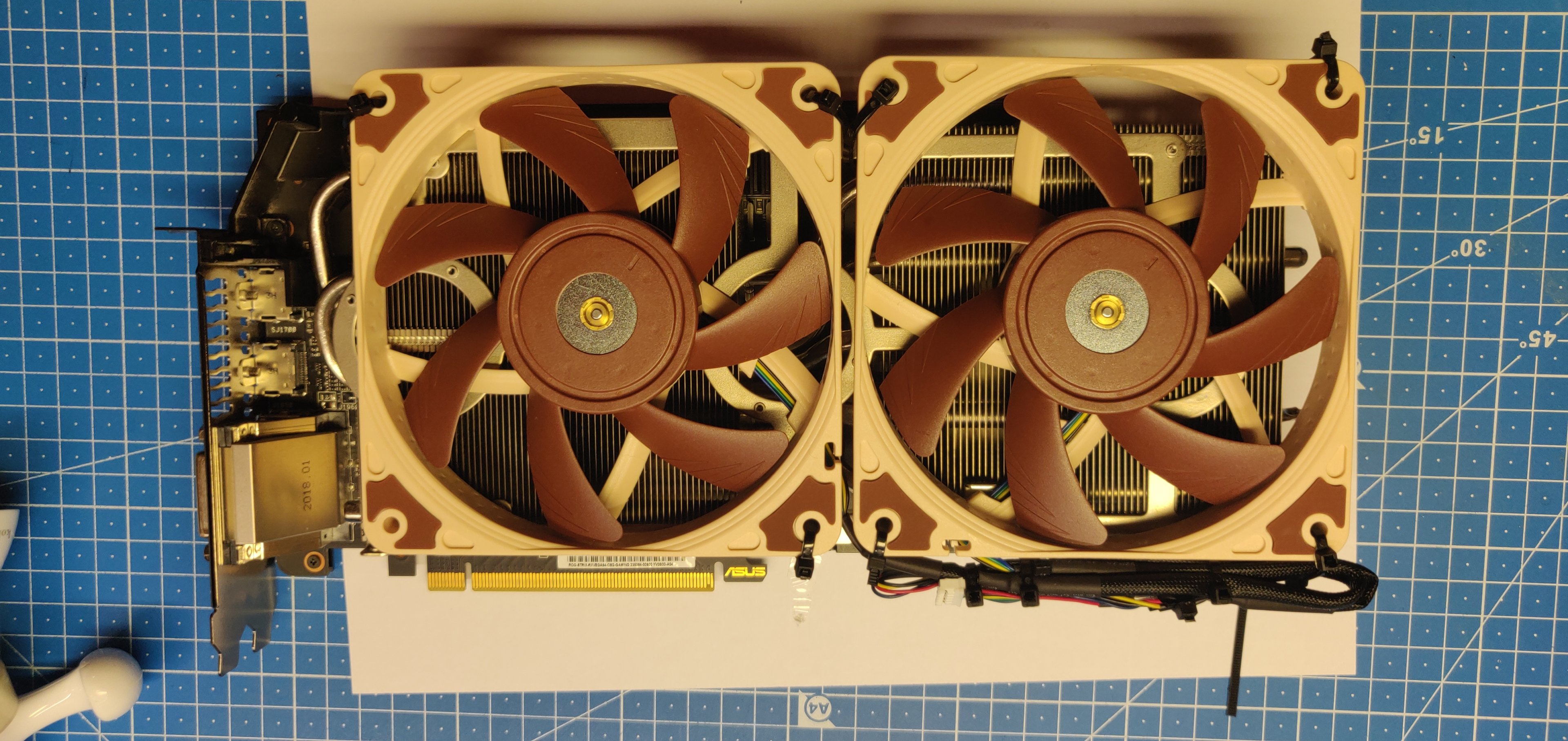

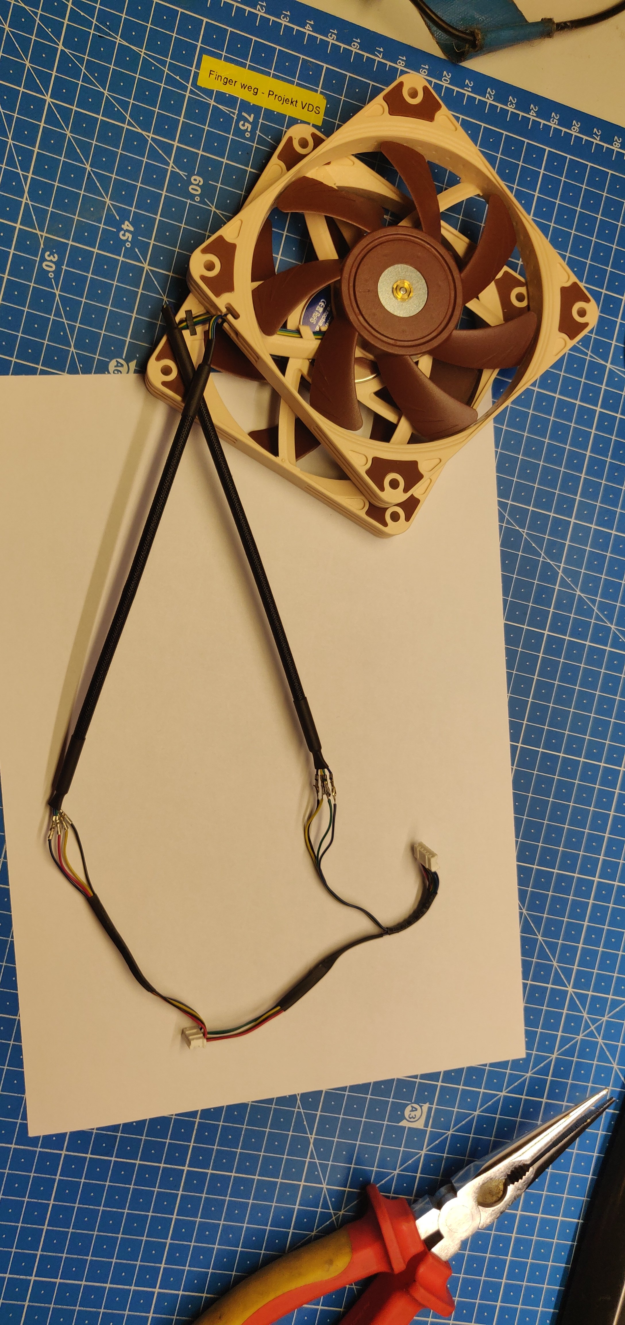

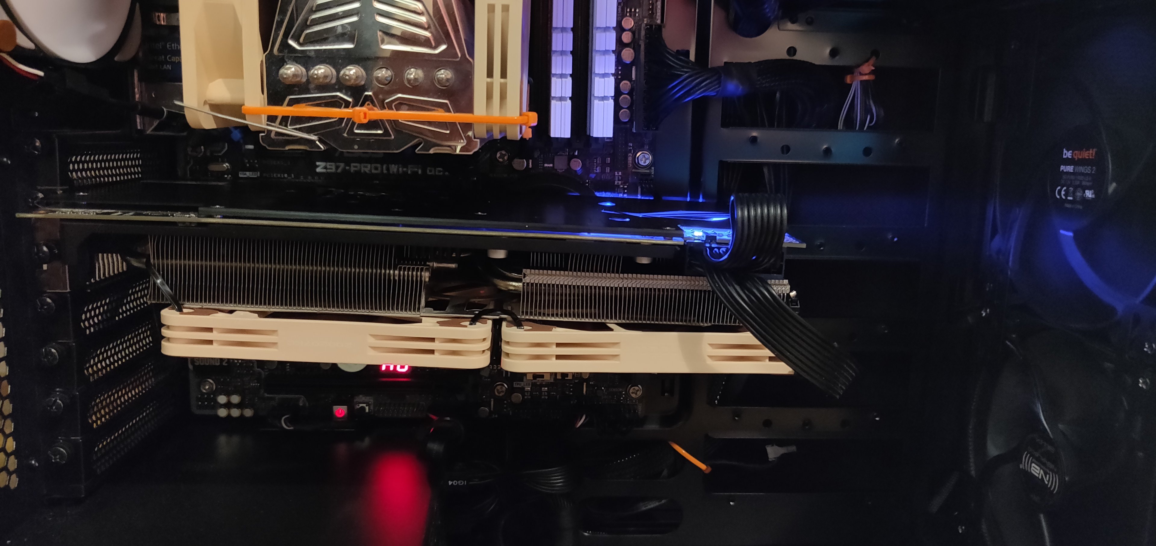

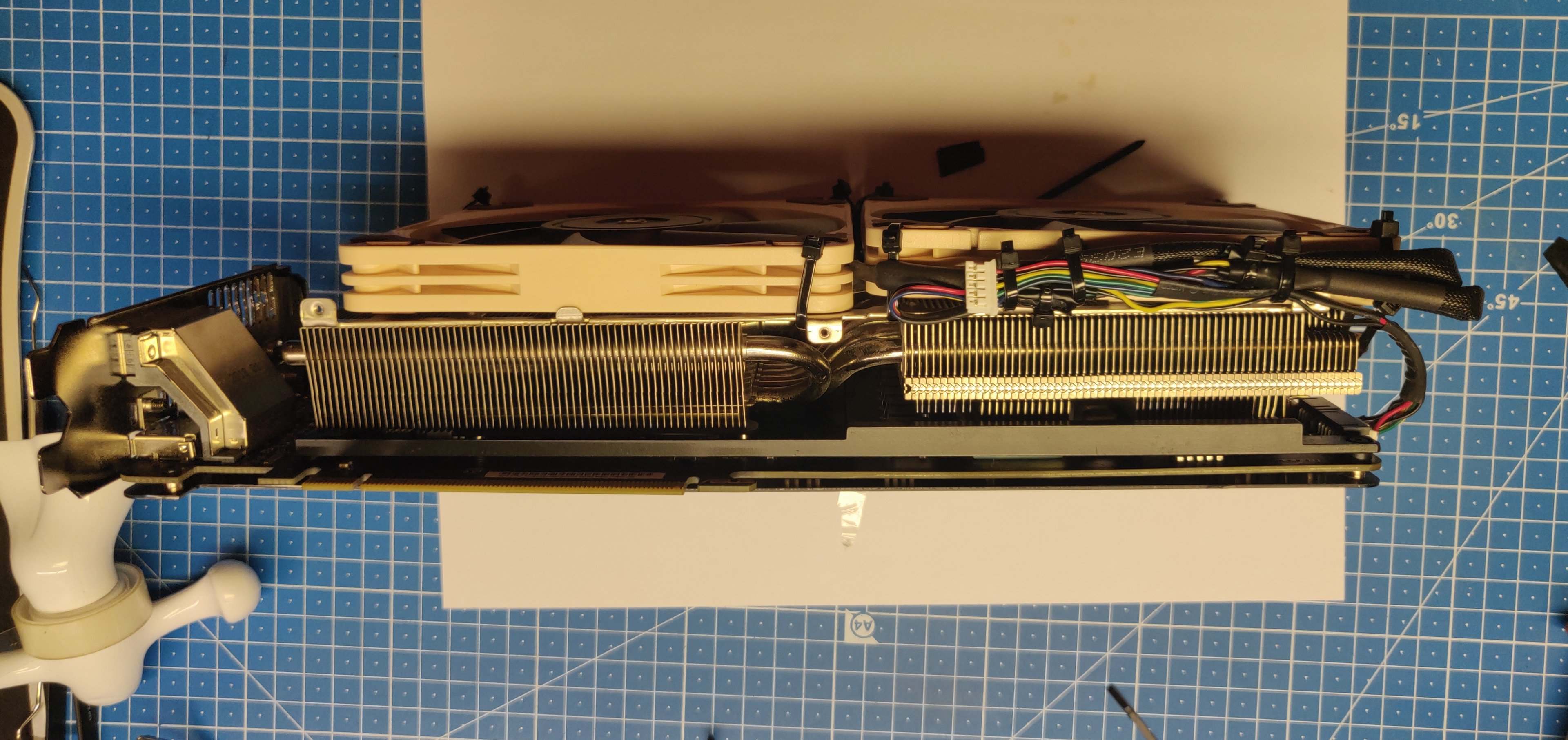

So. Der Umbau ist fertig, es gab eine super Anleitung hier. 1:1 gefolgt.
Anleitung Umbau Vega Strix 64
Wie es sich gehört, um eine Grafikkarte die mit 80€ Ersparnis erstanden wurde umzubauen, wurde eine gebrauchte Lötstation Ersa icon 1für 249 € gekauft ;-)
Ich wollte aber ohnehin was Ordentliches haben.
Für´s 1. mal löten recht ordentlich geworden - und ich habe entgegen der Anleitung Lüfteranschluss 1 und 3 mit den Noctuas verbunden, dann waren es jeweils passend nur 4 Kabel zu verlöten.
Im Idle laufen die Lüfter gar nicht, die Temps sind bei ca. 30 °C und ab ca. 55°C geht´s dann los. Unhörbar, egal welche Belastung. Jetzt wird dann undervoltet.
