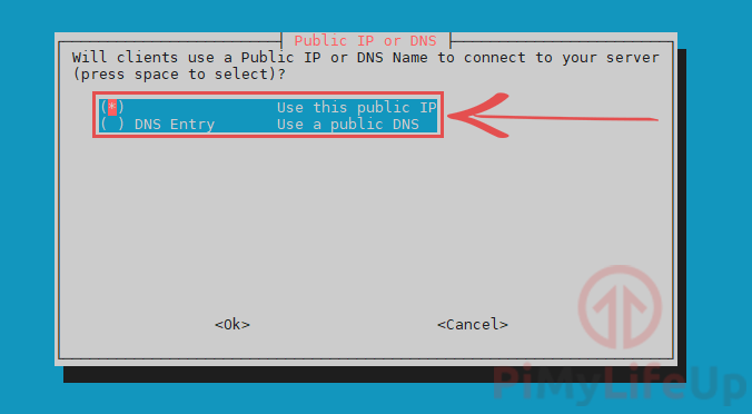

In diesem Schritt der Installation habe ich Use this public IP als Auswahl getroffen.
Nun lautet meine öffentliche IP-Adresse 91.12.345.67 (beispielhaft). Hätte ich stattdessen Use a public DNS wählen sollen, da ich ja den DynDNS-Dienst von FreeDNS nutze, den ich jedoch schon in der Fritz Box hinterlegt habe oder wäre das "doppelt gemoppelt", weil es ja schon forwarded wird? Und passt sich in der Konfiguration die IP entsprechend automatisch an?

Er will im Assistenten lediglich wissen ob die Clients, die sich zu deinem Server verbinden dies mit einem DNS Namen oder mit deiner öffentlichen IP tun.
Sollte der Assistent hier lediglich das DynDNS IP Update machen wollen, so ist das natürlich nicht notwendig. An welcher Stelle bist du denn hier in der Konfiguration bzw. aus welcher Anleitung hast du den Schritt?
Sollte es doch so einfach sein? ^^
Dann wäre ja alles korrekt, richtig?
Mir geht's nur darum, dass wenn sich die öffentlich IP wirklich ändert, der DynDNS-Dienst mitzieht, was er dann jedoch über die FritzBox tut.
Soweit ich gesehen habe, ist das kein DynDNS Updater Client. Man sollte an der Stelle also definitiv seine DynDNS Adresse eingeben, unabhängig davon welches Gerät das DynDNS Update der IP erledigt.
Siehe:
https://www.wundertech.net/setup-wireguard-on-a-raspberry-pi-vpn-setup-tutorial/
Ich weiß zwar nicht 100% was der Assistent an der Stelle genau macht, wenn er hier Zertifikate anlegt machts natürlich Sinn die auch dort einzugeben ;).

Nein, in der Fritzbox ist das schon genau richtig. Die DynDNS Adresse welche du hier eingibst macht keine IP Updates über den Pi. Der Assistent will die Adresse einfach nur wissen.
