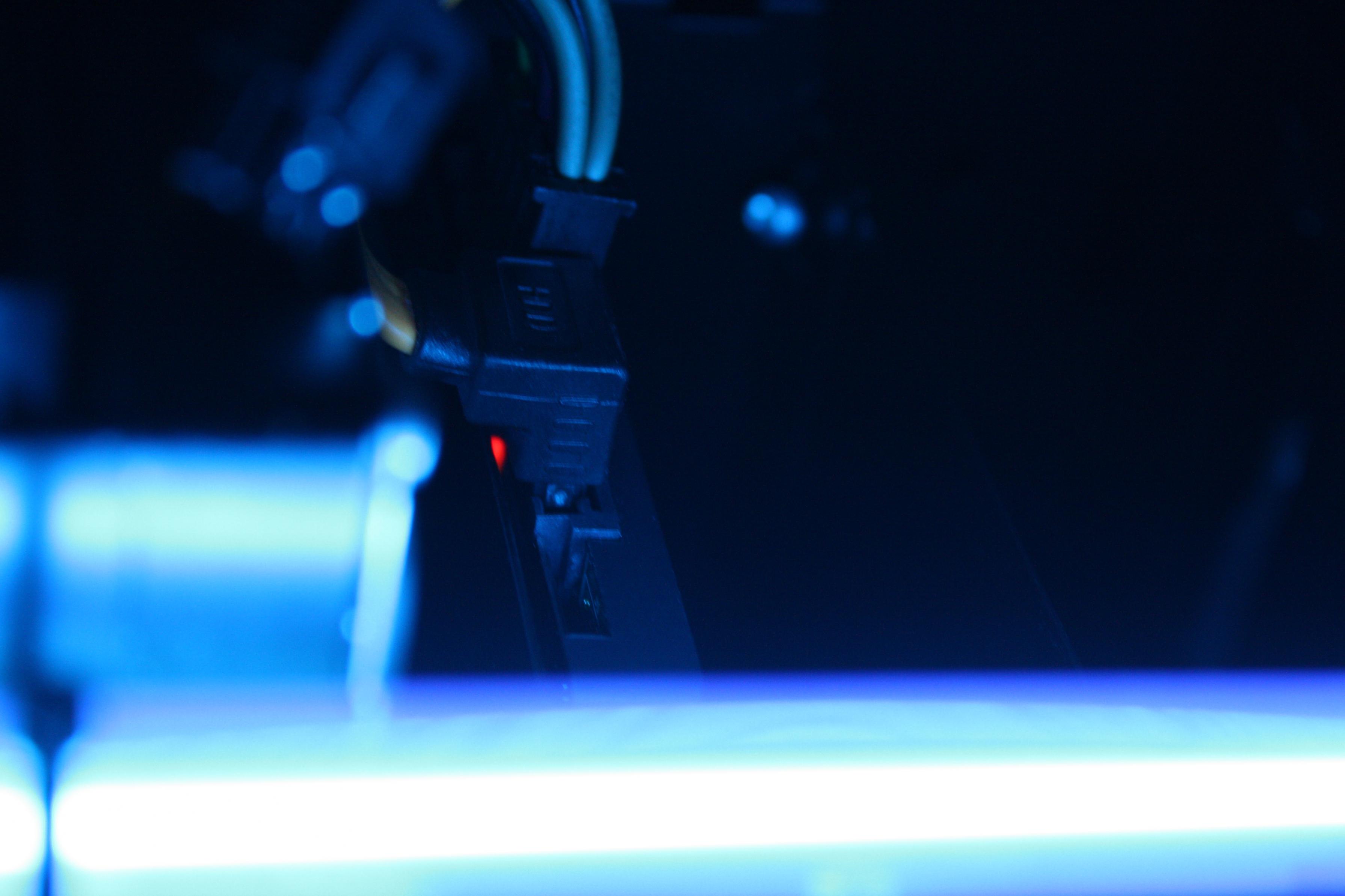

Ich hab beobachtet, dass in der SSD eine kleine LED ist. Normalerweise grün, wenn sich der PC aushängt rot.

Die rote LED bedeutet bei den SandForce basierten SSDs "Panic Lock". Ein Secure Erase kann in diesem Fall helfen, allerdings verlierst du alle Daten. Hilft der Secure Erase nicht, so muss die SSD zurück zum Hersteller.

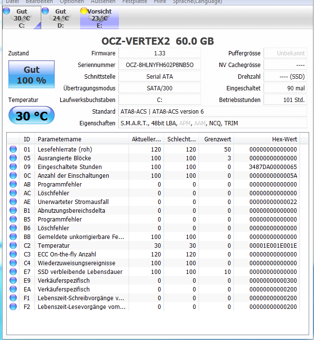

Also, ich habe die Firmware der SSD jetzt mal unter Windows erneuert.
Brachte jedoch keine Besserung.
Hier der Screenshot:
Wenn dann müsstest du schon den Secure Erase ausführen - allerdings gehen dann die Daten verloren. Aber genau das gleiche kann dir auch so schon bald passieren, wenn sich die SSD im Betrieb schon Panic Locked, so ist es wohl nur noch eine Frage der Zeit, bis die SSD gar nicht mehr läuft.
