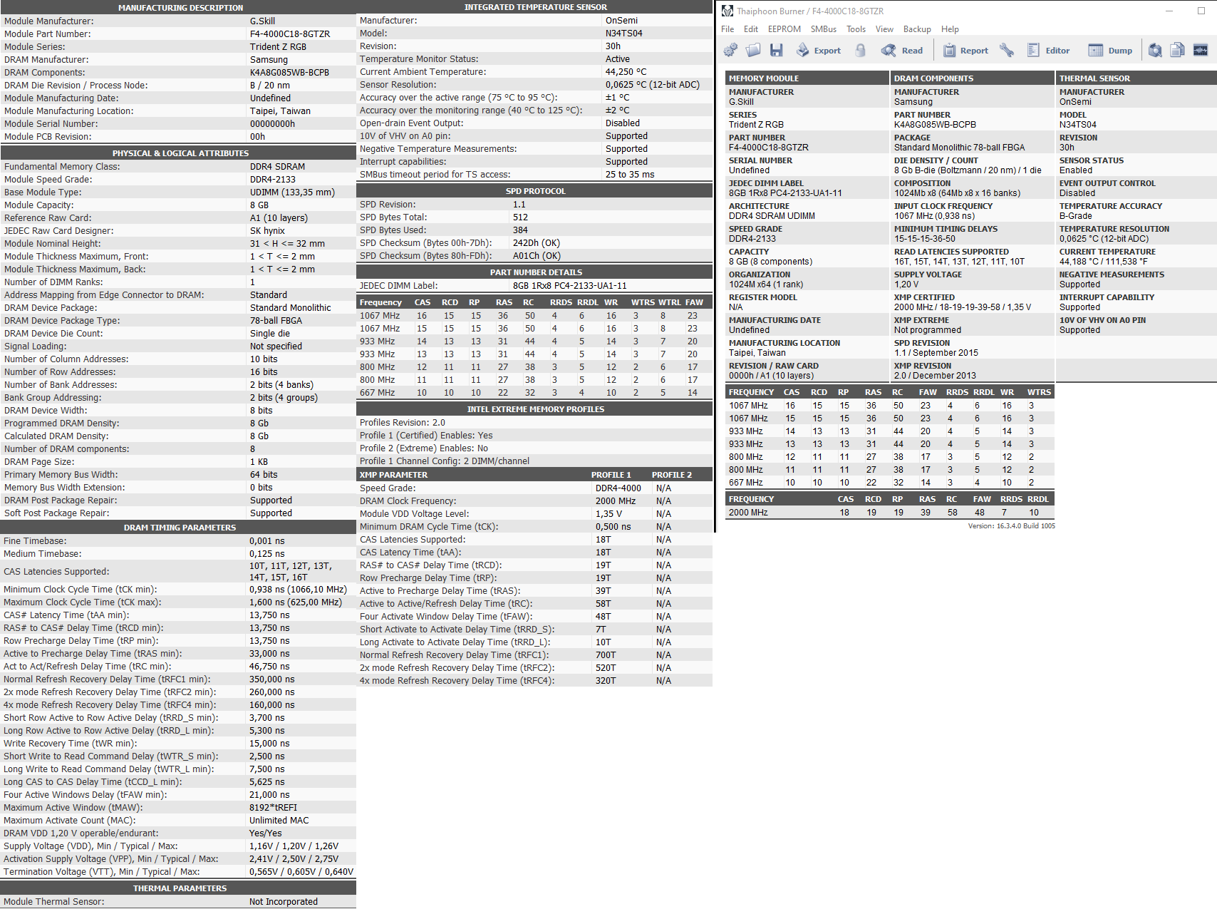

Ok ich hätte getippt, dass die Rams in den falschen Dimms stecken und dann zickt das Board rum
aber 2+4 ist korrekt und wenn G-Skill immer noch Samsung B-Die verbaut dann sollten die laufen.
Zur Sicherheit per Thaiphoon Burner checken. Entweder AsRock Fehler oder es liegt nicht am Ram.
Ich habe dir mal einen Bericht aus Thaiphoon gescreenshotet, ich hoffe das hilft dir/uns weiter.
