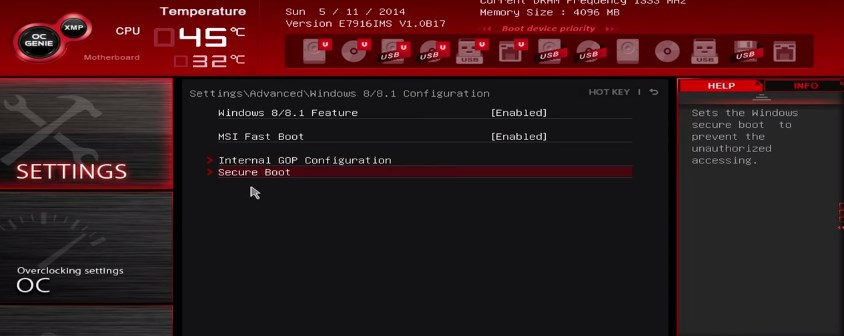

Zu Fast Boot: Könnte so aussehen:
Und mit "Secure Boot" könntest du auch mal rumprobieren!

Habe eben auch danach gesucht, aber es nicht wiedergefunden. Kann euch aber sagen, dass es ähnlich wie der Security Boot hieß und da musste man auf disable klicken, wonach der PC ganz normal wieder startete
