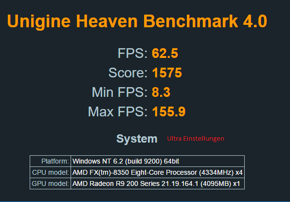

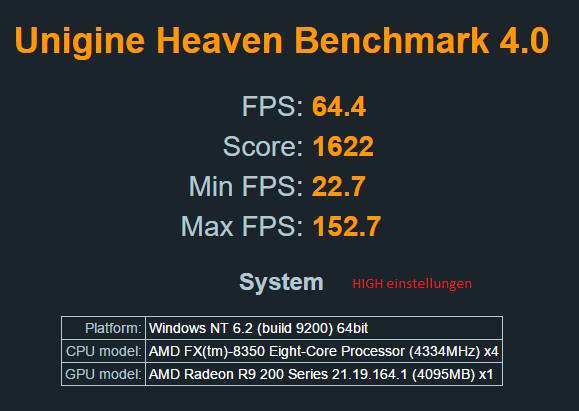

soeben hab ich nochmal nen bench laufen lassen.
sind das für die Graka normale werte?
Beides wurde mit high tesselation erziehlt, vollbild und ner 1920er auflösung.
