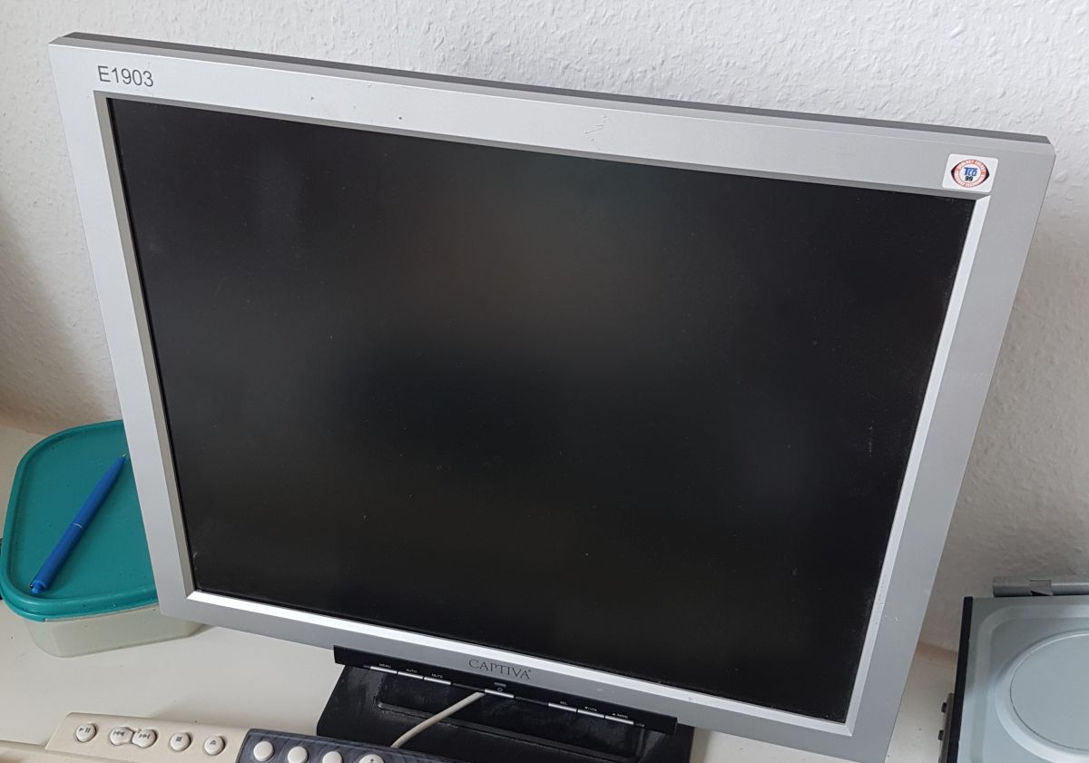

[Lösung] Es handelt sich um einen "Captiva E1903"-Monitor, der über den VGA-Eingang Strom speist, warum auch immer.

Ohne Scheiß, es ist ein Captiva E1903.
Ich krieg mich nicht mehr ein. Das ist echt ein Volltreffer. Anderen Monitor besorgt, angeschlossen, kein Lüfterdrehen.
Ich bin gerade so ein bisschen baff. Fühlt sich gut an, dass es bei nem Monitortausch bleibt. Ich danke von Herzen.
