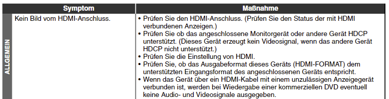

Punkt 2: Ich habe aus Testzwecken schon DVDs (Filme mit Kopierschutz und einfache private Aufnahmen aus der Jugend ohne Kopierschutz) eingelegt. Am Monitor werden diese angezeigt,
Der Monitor wird auch HDCP unterstützen, sonst wäre noch nicht einmal die Darstellung von Kauf-DVD/BD per Wiedergabe-SW am PC möglich. Es ist aber recht unwahrscheinlich, dass der Rekorder sowas immer ausgibt und ein Billig-Grabber es überhaupt auswertet.

Wäre es denn auch denkbar, dass die Capture Card einfach nicht mit dem HDCP Signal umgehen kann bzw. HDCP unterstützt? Ich habe dazu gerade nochmal das Handbuch befragt:
Videokassetten haben kein DHCP.
kommerzielle DVD schon. Schau in der Anleitung des recorder welche hdmi Version der hat.
melloo schrieb:
Steht dort nicht. DHCP ist also abhängig vom Medium und nicht vom Abspielgerät?
Ja, wenn alles korrekt läuft, dann muss das Abspielgerät den Kopierschutz nur bei Medien ausgeben/erzeugen, welche ihn auch besitzen (also viele Kauf DVDs und vermutlich auch viele Kauf VHS-Kassetten). In diesem Fall muss das Capturegerät das genauso beachten wie jeder Monitor/Beamer.
Wobei ich das nur von analogen Ausgängen kenne, wo es auch gerne mal ignoriert wurde (mein erster DVD-Player war so einer), oder von analogen Aufnahmegeräten, die das auch ignoriert haben (meine MiniDV Cam war so eine, wenn man den analogen Eingang freigeschaltet hat).
Falls der VCR immer HDCP ausgibt (unwahrscheinlich, aber nicht undenkbar) und die Capture Karte konform arbeitet, dann darf sie das Signal nicht aufnehmen. Genau das ist der Witz an HDCP weil Hollywood (inkl. Amazon/Netflix und co) mit aller Macht verhindern will, dass jemand von ihren extemst wertvollen Videos Privatkopien erstellt.
Was der VCR macht und ob der Grabber das überhaupt beachten würde, lässt sich wohl mit den vorhandenen Mitteln nicht feststellen. Es gibt auch HDMI-Grabberkarten von denen berichtet wurde, dass sie sich um HDCP nicht scheren.
