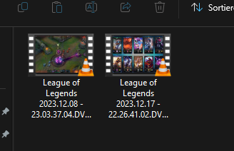

ich habe hier eine etwas spezifischere Frage, für die ich leider keine Lösung finden konnte.
Über den Windows-Explorer kann man sich ja ein Video-Thumbnail anzeigen lassen.
z.B. hier:
Ist es irgendwie möglich, das Thumbnail automatisch zu ändern?
Es schaut so aus, als würden die Thumbnails immer an der gleichen Stelle aus den Dateien genommen werden.
Allerdings habe ich ein paar Anwendungsfälle, bei denen ich mit dem Thumbnail nichts anfangen kann, und ich deswegen das automatische Thumbnail von einem anderen Zeitpunkt im Video bräuchte.
Ich hoffe das ist verständlich 😅
Vielleicht hatte hier schon jemand das gleiche Problem.
Vielen Dank.
