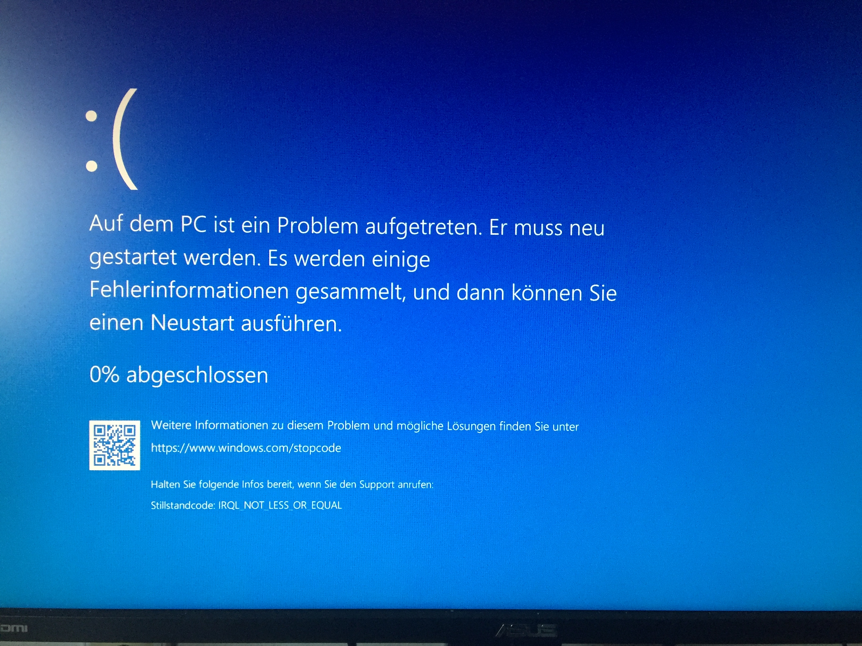

Habe wie hier beschrieben den neuen NVIDIA Treiber installiert. Danach gleich Battlefield V mit einem Kumpel gezockt. In rund einer Stunde, ist das Game dann zwei mal abgestürzt. Kein Bluescreen! Ich hatte beim Zocken schon so ein ungutes Gefühl, da ich immer das Gefühl hatte, es stockt mal kurz für eine Sekunde auf dem Bildschirm.
Dachte erst, es lag daran, dass ich nach dem NVIDIA Treiber Update keinen Neustart gemacht hatte.
Letzten Endes kam dann beim dritten Anwerfen von Battlefield V wieder ein Bluescreen. (Siehe Foto)
Dann habe ich mich daran erinnert, das ich etwas FPS "geil" war (nach dem Kauf der 2080), und dieses XMP - oder wie dass heißt - im BIOS wegen 5-7 FPS auf Stufe zwei gestellt hatte. Meinen RAM habe ich vor zwei Wochen von 16 GB Dual auf 32 GB Dual aufgestockt mit den selben Riegeln. Diese liefen mit XMP Stufe 1 hervorragend ohne Probleme.
Nach dem Bluescreen stellte ich wieder auf XMP Stufe 1 und der RAM läuft wieder mit 2800 MHZ statt 2933 MHZ und nach einer Stunde keine Probleme.
Ich werde es weiter ausprobieren, wobei ich nicht an ein Treiberproblem oder Hardware Problem denke. Es wird wohl einfach der RAM sein, der mit XMP 2 nicht klar kommt. Seitdem ich diesen am Sonntag umgestellt habe, wackelt das System. Soll ja "Glückssache" sein mit dem RAM-Takt.
Ich werde berichten und im Worst Case einfach die 2080 umtauschen am Freitag in einer Woche - was ich nicht hoffe!

Heute wieder 2 Stunden Battlefield.
Keine Probleme, nachdem ich den Arbeitsspeicher wieder mit 2800 MHZ laufen lasse
Heute Apex und Fortnite gespielt mit Stream.
Apex und Fortnite haben noch nie so geil ausgesehen auf Ultra :D
Kein Bluescreen, kein Absturz.
War wohl der Arbeitsspeicher.

Bei Vollbestückung kommt es hin und wieder vor das der vorher stabile Takt mit zwei Riegel anschließend mit vier nicht mehr stabil läuft.
Hier empfiehlt sich ein BIOS Update
Aber ob nun 2800 oder 2933MHz spielt eigentlich keine rolle, Hauptsache die Kiste läuft jetzt :)
