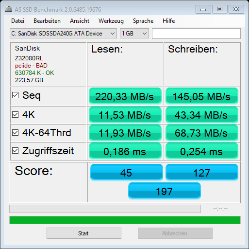

Du könntest ja auch mal die Lese und Schreibgeschwindigkeit der SSD testen, vielleicht gibt es ja dort Probleme. Ich nutze für sowas Ass Benchmark.
Treiber sind alle korrekt installiert, bei AS Benchmark zeigt er mir an "pcie - BAD" :(

AHCI wäre besser gewesen. Aber anderes Thema. Denn daran liegt das Problem nicht. Werte sind kein Traum, aber besser als jede HDD.
nein gibt es nicht, stell es um, fertig.
danach kannst ja mal gucken, ob es schneller geworden ist

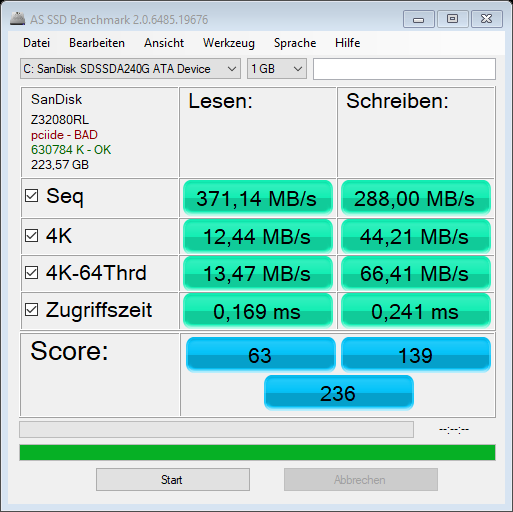

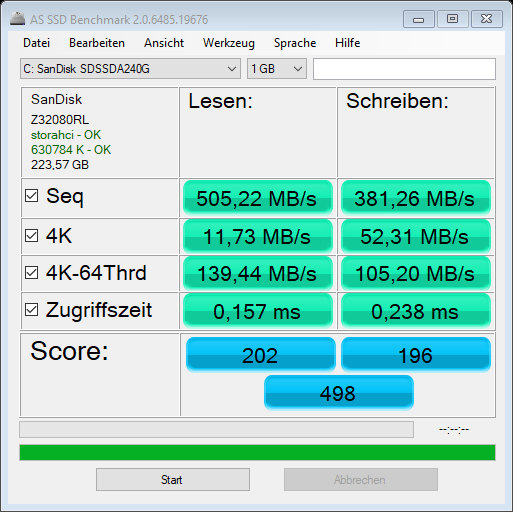

Habs jetzt umgestellt der Score hat sich ungefähr verdoppelt, allerdings ruckelt Premiere immer noch wie vorher :(ssd performance sata 3 III.png
