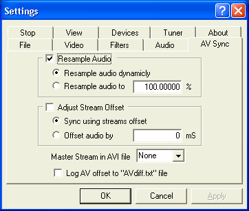

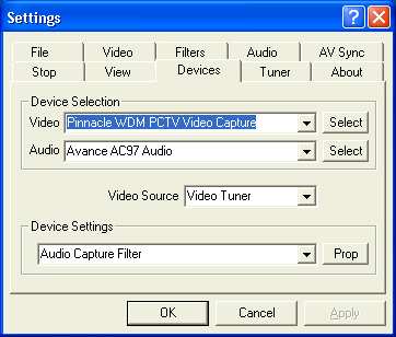

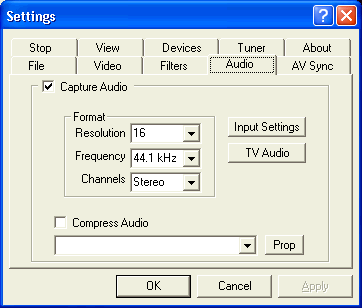

Wegen der software würde ich VirtualVCR nehmen : http://virtualvcr.sourceforge.net/ (Freeware,mit MPEG4/DivX&VirtualDub-Filter-Support) - das beste was ich fürs VCR kenne bis jetzt.
Musst dann hier die Pfade richtig angeben, bei "Video Source" den Video-IN der Karte wählen(S-VIDEO oder Composite) und kannst hier die Framerate(25fps reicht),Auflösung (für VHS reicht 352x288/PAL) und denn Video-Codec auswählen(am besten MPEG2 oder DivX) - per Klick auf den Button "Prop" dann noch individueller.(bezüglich DivX hier dann das beste "DivX's high definition"-Profile nehmen und die Encoder Bitrate um ~ 1/3 erhöhen - somit quasi kaum noch Bild-Artifkate) hier wählst du dann die Audio-Rate/Format und Compression(z.b. mp3).WICHTIG : hier bei AV-Sync das "Resample Audio dynamicly" markieren sonst Gefahr an Video<->Audio-Offsets.
