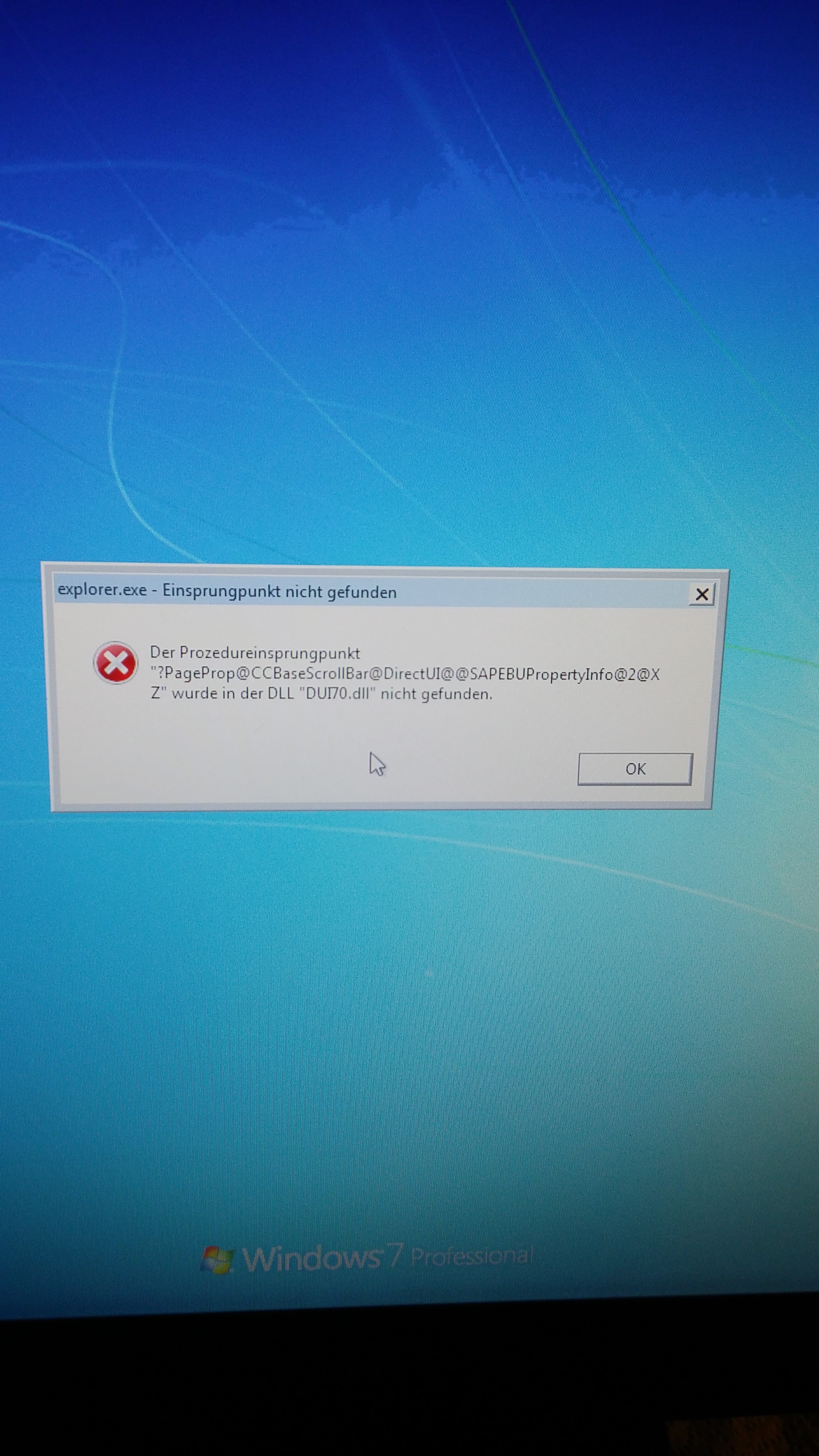

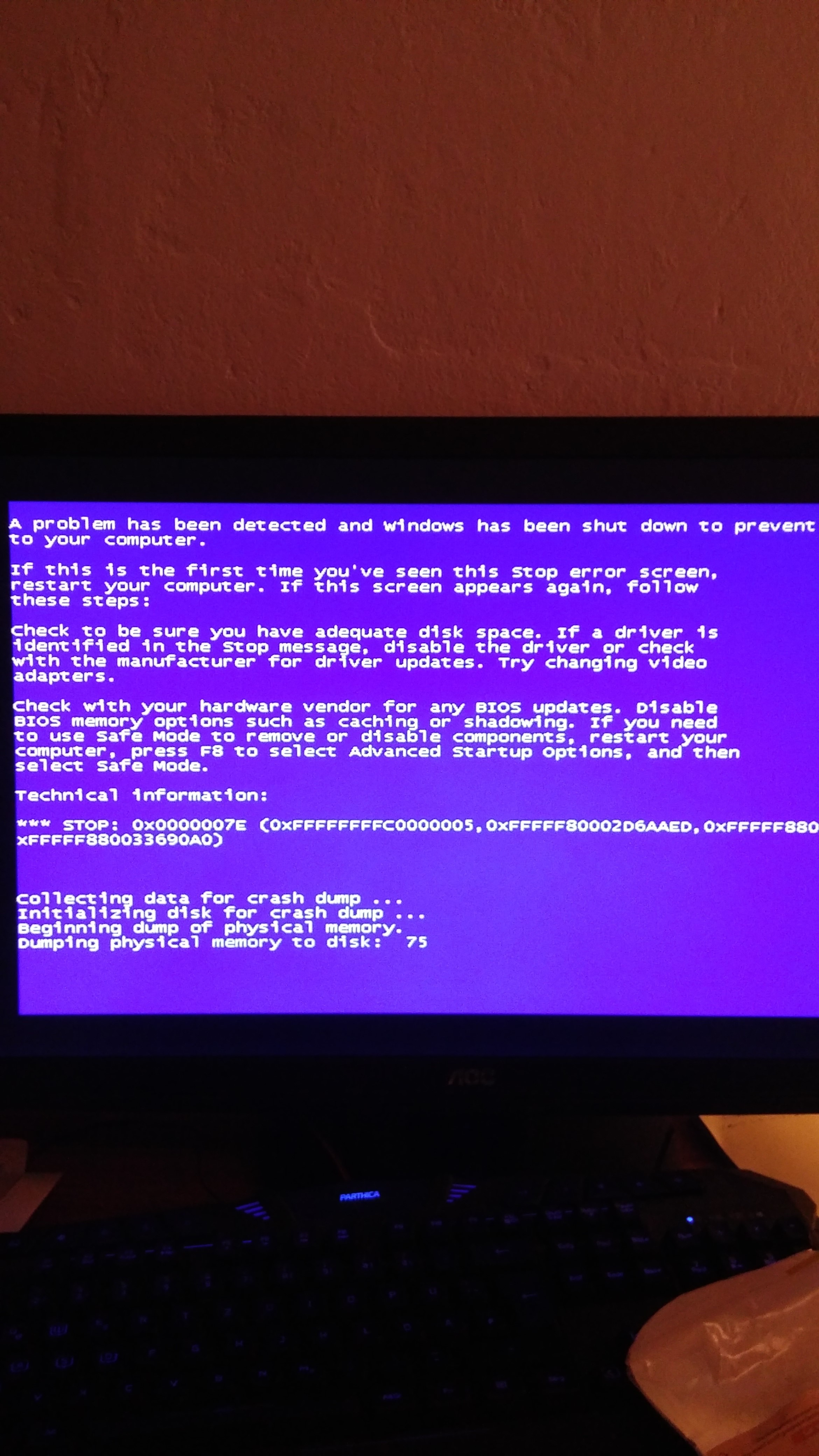

Welche Fehler/Abstürze??? ---> Mein System leidet unter permanenten Systemfehlern und Abstürzen.
- regelmäßig nach dem Hochfahren bekomme ich Meldungen das die EXE. Dateien von diversen Programmen (Nvidia Experence; Antiviren; Origin; Spotify etc.) nicht mehr funktionieren. ein/zwei oder drei Neustarts beheben das Problem als ob nix war.
- Bluescreen (siehe Bild!) bekomme ich entweder direkt nach dem Hochfahren, beim spielen oder beim normalen Runterfahren.

Also oben auf den Bildern sind ja schon zwei Fehler abgebildet.
