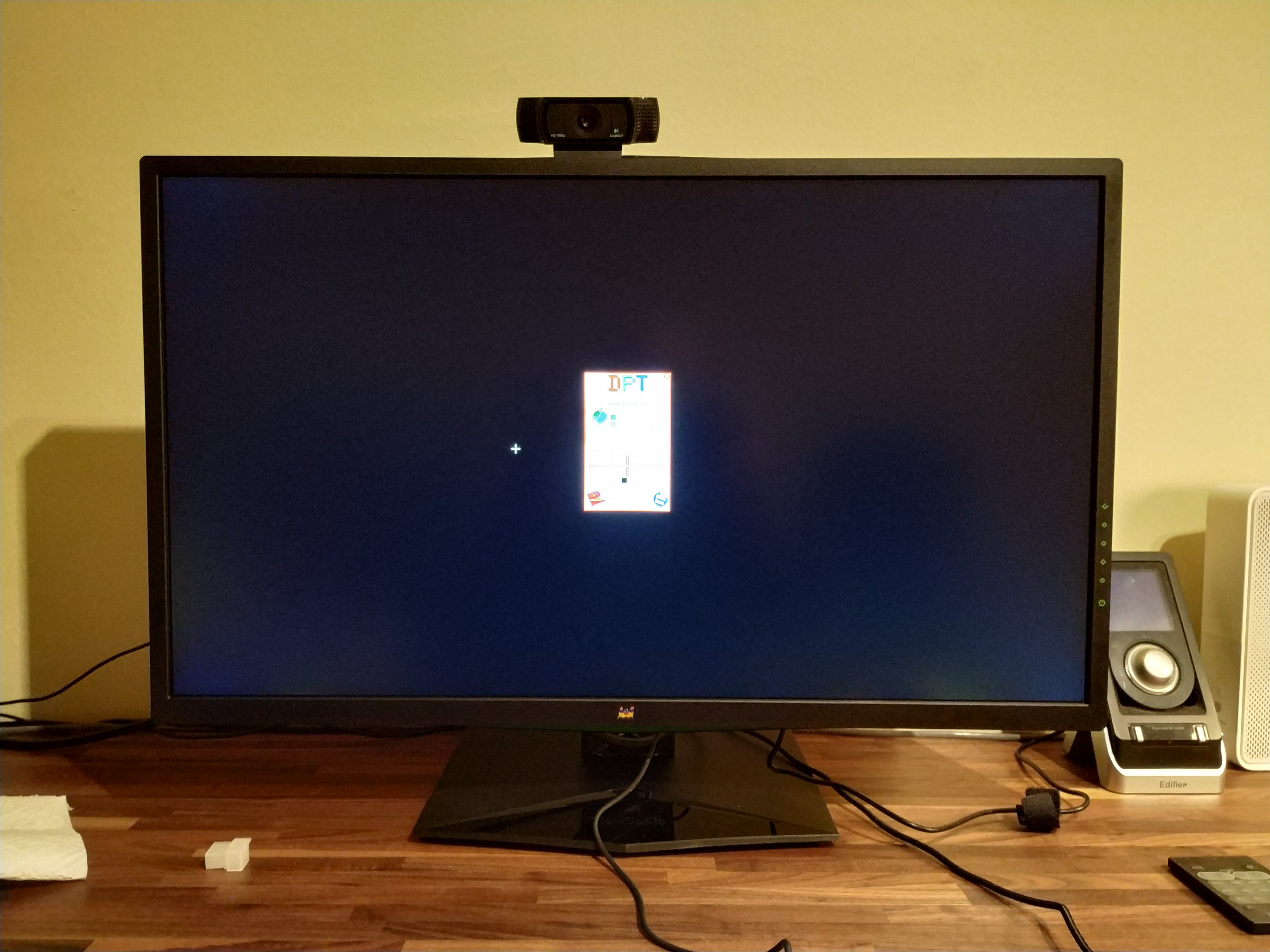

Sieht nicht nach Pixelfehler aus. Hier mal ein Bild von dem ganzen. Zurück geht ja nicht da gebraucht gekauft gehabt und der Verkäufer hat angeben kein Rücknahme und bei ihm war es ja noch nicht. Bliebe jetzt nur damit Leben und hoffen das es wieder weg geht bzw Viewsonic kontaktieren nur keine Ahnung wie deren Support ist.
Wäre jetzt meine nächste Frage gewesen.. sind es einzelne Pixel oder eher flächige „Kreise“ bzw runde Flächen? Könnte je nachdem auch merkwürdiges BLB sein. Am besten mal bei dunklem Raum und dunklem Bildschirm ein Foto machen und hier posten.

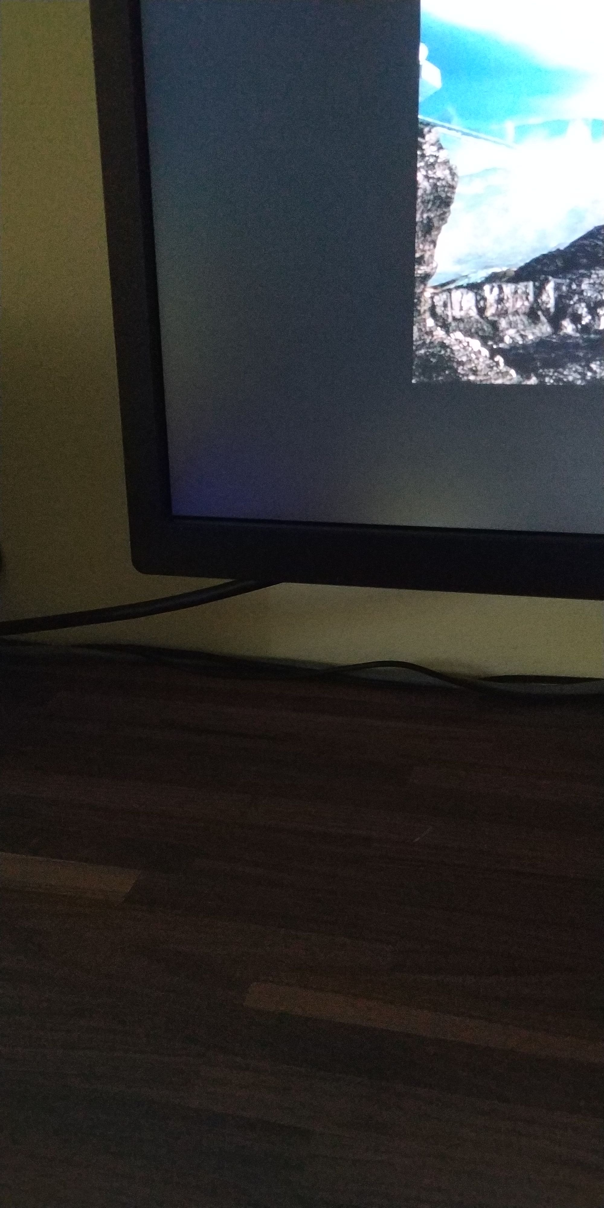

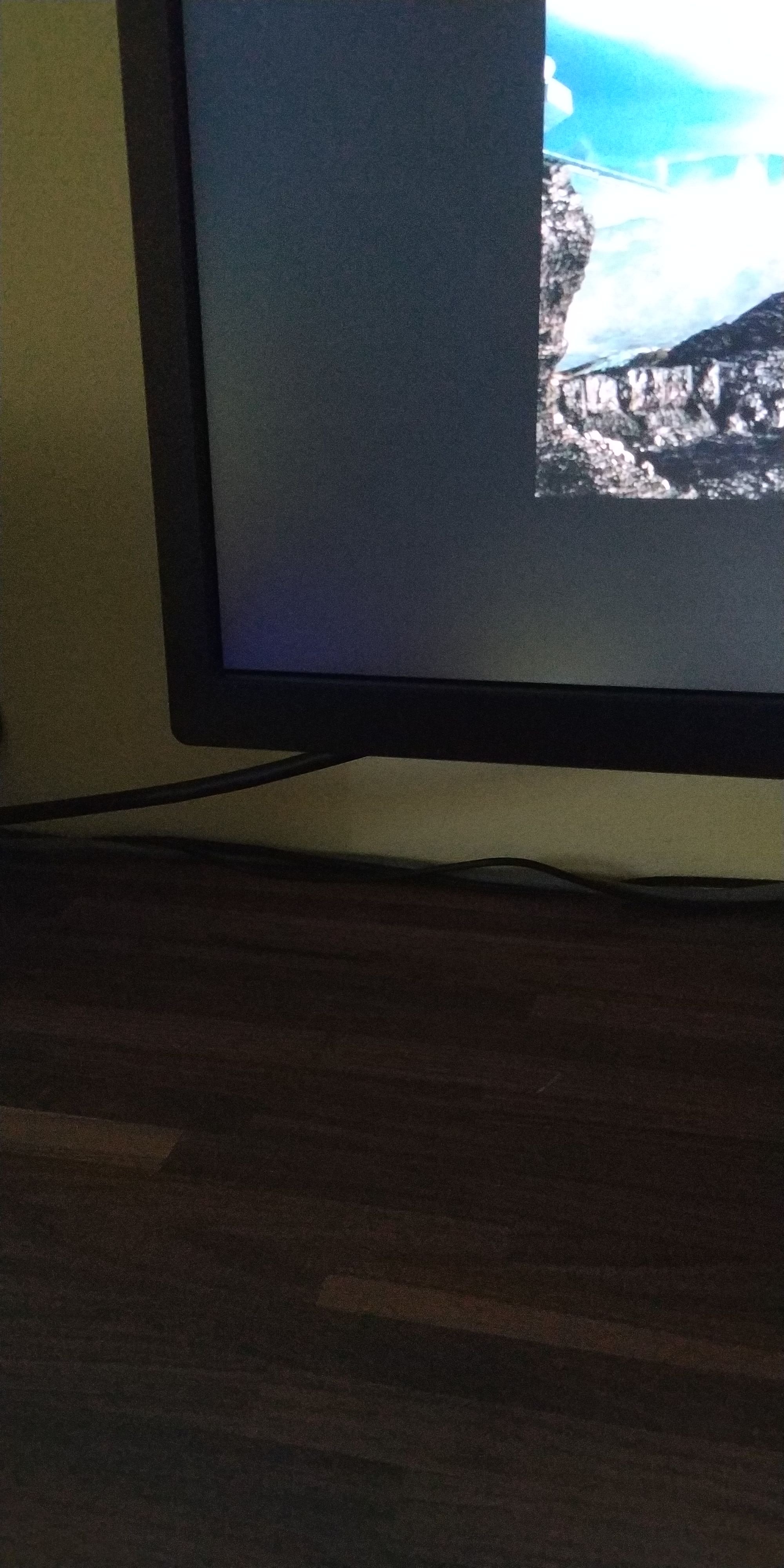

Edit: Foto schon hochgeladen. Sieht mir nach BLB aus, vermutlich weil der Rand dort aufs Display drückt o.Ä. - zufällig beim Transport oder Aufbau zu fest angepackt an dieser Stelle?
Sind die Stellen sofort nach Einschalten sichtbar oder kommen die erst nach der Zeit? Je nachdem wie sich das Panel aufwärmt können Abstände/Spaltmaße sich da nochmal minimal ändern und dann eventuell diese Fehler hervorgerufen haben.
Nein nicht bei dunkel getestet aber mit einen Testprogramm wo man einfärbige Farben testen kann eben alles durch und man sieht es nur bei Schwarz bzw dunkelgrau. Es war aber am Anfang nicht. Wenn so wie jetzt es komplett Dunkel ist sieht man es stark. Mit Licht auch aber dann nicht so schlimm aber wenn man es mal weiß, ihr wisst ja wie das ist. Ja wie bei denn Google Link allerdings nicht so heftig wie bei manchen Fotos dort. Eigentlich nicht fest gedrückt wobei was ist fest. Wenn ich aber in an einer anderen Stelle drücke sieht es genau so aus, wird aber wieder normal. Wenn ich bei der Stelle nun drücke bleibt es aber.
Wenn der Monitor hinten schrauben hätte könnte ich die Spannung etwas raus nehmen was helfen soll laut Google aber da sind nirgends schrauben. Kann vielleicht wirklich sein das durch längeres nutzen der Monitor wärmer wurde und es deswegen kam. Wenn ich denn Monitor aber aus mache für 5minuten und wieder ein ist es noch immer zu sehen.

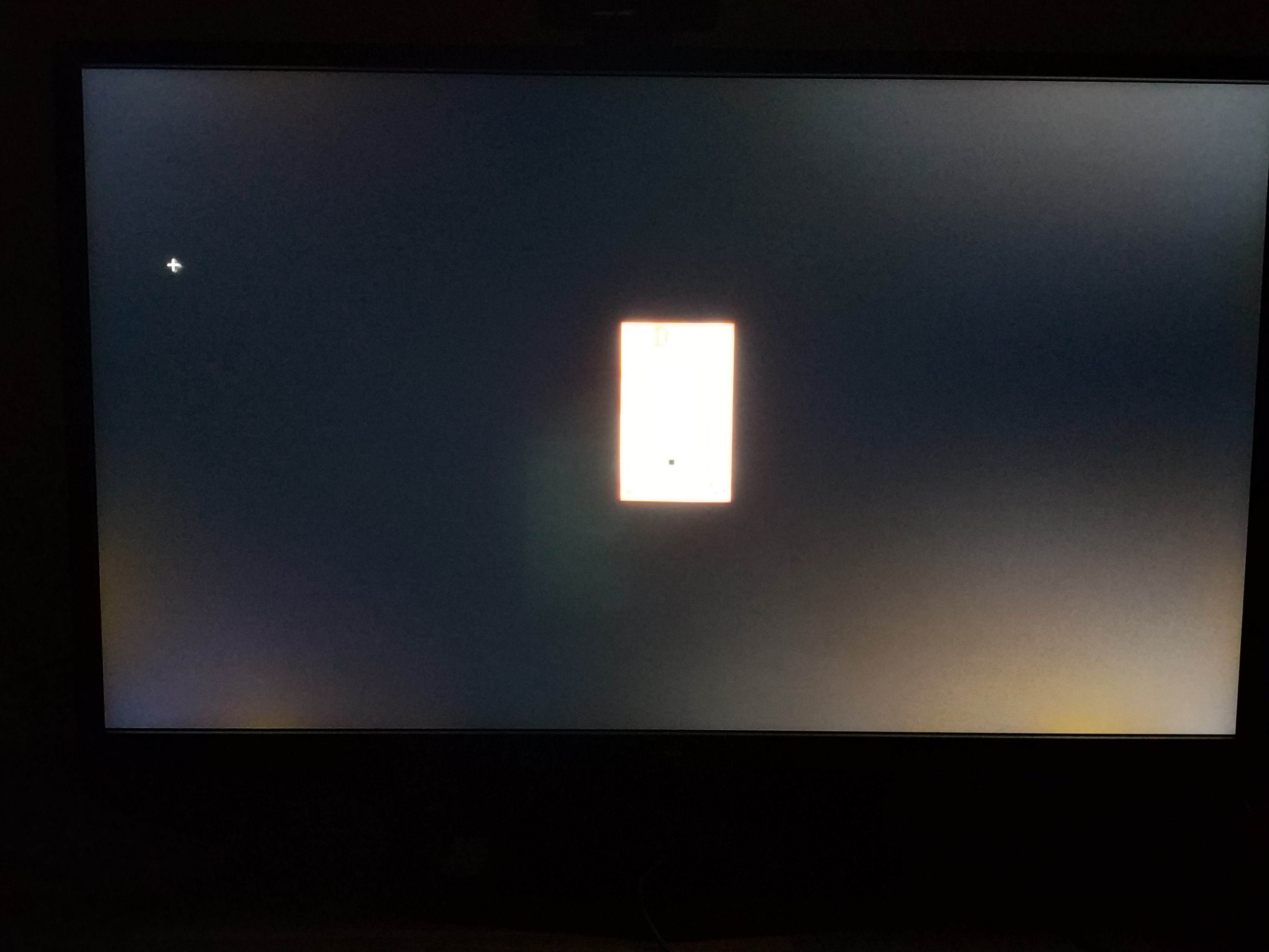

Hier noch 2 weitere Bilder wobei diese etwas viel stärker zeigen als es ist. Das erste ist mit Licht im Zimmer, das andere komplett Dunkel. Das obere einleuchten sehe ich so überhaupt nicht, nur durch die Kamera. Das untere wäre auch nicht so schlimm nur man merkt es weil es so gelblich ist.
