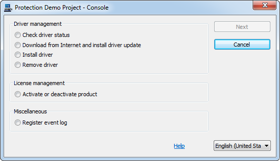

Was hast Du wo herunter geladen? Das Starfore Update Tool schaut, ob ein Starforce Treiber installiert ist und wenn ja, welcher. Und wenn nein, dann kann man ihn installieren.
Mit dem Tool kannst Du auch schauen, ob Starfoce für das Spiel installiert ist.
http://www.star-force.com/support/sfhelper/
Hm, ich war auf dieser Website: http://www.star-force.com/support/drivers/ und habe, da ich annahm Version 3 zu haben, die Datei "SFUPDATE" heruntergeladen. Die Version für 5.5 und höher ist als Download auch leider da gar nicht verlinkt...
Genau dieses Tool habe ich heruntergeladen, jedoch wird mir leider kein Feld angeboten, mit dem ich den Treiber nachträglich installieren kann. Ich bekomme lediglich die Info, dass kein Treiber von Starforce installiert ist.
