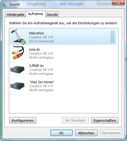

Die Problematik mit dem Microfon ist das Vista unter Sounds->Aufnahme nicht den Flexijack, also das angeschlossene Microfon in diesem Fall als Aufnahmegerät aktiviert sondern die Lautsprecher ("Was du hörst").
Um das Mikrofon zu benutzen einfach unter Sounds->Aufnahme auf Microfone rechtsklick und als Standard auswählen bzw. auf aktivieren.

Hatte das gleiche Problem, kann meinem Vorredner nur zustimmen, man muss unter "Sound" - "Aufnahme" das Gerät "What U Hear" deaktivieren, und dann das "Microphone"als Standard setzen. Dann funzt es.

Also es ist so, dass Du mit WoW einfach das Aufnahmegerät "definiert" hast.
Dass kannst du auch in Windows machen, ich verweiße dabei auf meinen früheren Post.
Rechtsklick auf das sich in der Taskleiste befindenen Lautsprechersymbol dann auf "Aufnahmegeräte" Dann Mikrofon mit Linksklick makieren und dann "Als Standart" setzen.
2007-05-21_212143-jpg.67999
Viel Spaß und Erfolg

Ich hab die Installations CD nicht eingelegt, sondern mir gleich die aktuellen Treiber + Konsole von der Website geladen. Wie viele andere, funktioniert mein Mikrofon nun nicht mehr. Mein erster Weg war natürlich zu überprüfen, ob das Mikrofon als Standardaufnahmegerät definiert ist. War es nicht. Aber selbst nachdem ich das geändert habe, bekomme ich mein Mikrofon nicht ans laufen. Die Felxijackoptionen sind bei mir leider auch ausgegraut.
Mir ist aufgefallen, dass die Pegelanzeige neben dem Mikrofon bei Sound-->Aufnahme, die aussschlagen sollte, wenn jemand ins Mikor spricht, leider eben überhaupt nichts anzeigt, wenn ich ins Mikro brülle, wohl aber, wenn ich über winamp Musik abspiele. Daraufhin habe ich alle anderen Aufnahmegeräte - vorallem What u hear... - deaktiviert. Doch das hat leider auch nicht geholfen...

Also habe Vista 64bit und meine Soundkarte ist die soundblaster audigy se von creative. Aktueller Treiber von der Website sind drauf, wird auch von Vista so angezeigt. Alternativer "vorheriger" Treiber auch schon probiert.
genau so habe ich das bei mir auch eingestellt.. In der Audio-Console von creative finde ich auch keine anderen möglichkeiten das flexi/jack is bei mir auch grau. Mikrofon ist hinten direkt an der Soundkarte angeschlossen und ist auf on ;)
