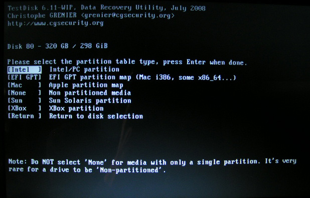

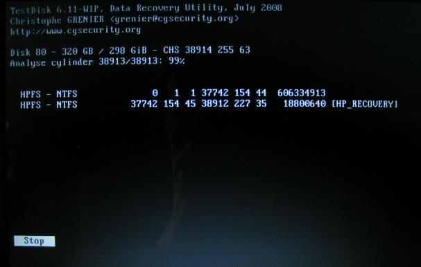

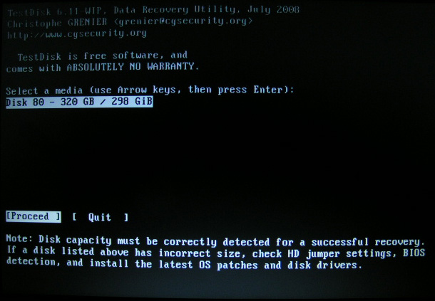

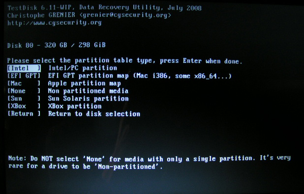

habe mir eine testdisk - bootdisk erstellt, funktioniert erstmal, erkennt zwei partitionen mit richtigen größen (die mit part.magic erstellte sieht es auf die schnelle nicht) doch
weiter komm ich nicht da testdisk bei 99% der quicksearch hängenbleibt!
