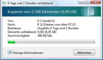

Hi, ich hab ein ähnliches Problem. Ich bin gerad dabei für meinem Vater die Daten von dem alten PC über Netzwerk auf seinen neuen PC zu schaufeln.
Was ich nicht verstehe ist, weshalb die Geschwindigkeit dabei mal zwischen 4MB/s und 200kB/s schwankt, wobei bei größeren Dateien anscheinend eher die schnellere Übertragung erreicht wird und bei vielen kleinen Dateien (zb bei der einen Platte sind es 3000 Dateien auf 1 GB, also hauptsächlich Bilder usw) geht die Übertragungsgeschwindigkeit total in die Knie.

Anbei mal ein netter Screenshot von der Rüberziehaktion vom Fotoordner. Man beachte die Zeitangabe :D (Ok, ist inzwischen schon auf 2 Tage und 5 Stunden gesunken). Leider hat der alte PC nur USB 1, was dann mit der externen wohl auch nicht viel schneller geht.

Jo, kann schon sein, aber erstens sind die Dateien immer noch größer als bei mir gerad und zweitens kopiere ich wie gesagt über eine Netzwerkverbindung. Zur externen Platte war die Geschwindigkeit ja wie bereits erwähnt in Ordnung. Aber inzwischen gehts auch fast wieder, dauert jetzt nur noch etwa 30 min für die letzten 4GB, wenns dabei bleibt :D.
Stimmt schon, was Du schreibst. Würde ich alternativ z. B. 12.000 Dateien kopieren, die insgesamt nur 2 GB belegen, so dürfte das auch mindestens 4 Minuten dauern. Und die Netzverbindung stellt einen zusätzlichen Engpass dar. Aber das war unter XP nicht anders.
Hab ja auch schon größere Dateien über eben diese Netzwerkverbindung kopiert und da waren es eben um die 4MB/s. Zwar nicht atemberaubend schnell, da eigentlich bis zu 12,5 MB/s möglich sein müssten bei einem 100 Mbit Netzwerk, aber schon ok. Und unter XP gings sogar nochmal deutlich schneller, bis zu 8 MB/s haben problemlos geklappt.
Aber warum muss es dann bei den kleinen Dateien jetzt auf einmal nur noch max 1 MB/s sein? Das ergibt einfach keinen Sinn. Naja ich hoffe wie gesagt auf einen baldigen Patch. Bzw, bin froh, wenn ich erst mal nicht mehr an den PC von meinem Vater muss :D.
