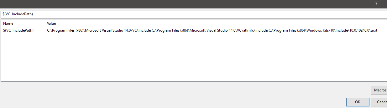

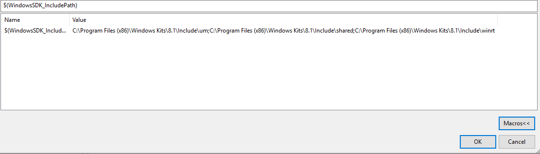

Wenn du rechts unten auf "Macros>>" gehst und oben in der Suche "$(WindowsSDK_IncludePath)" eingibst, was bekommst du dann bei Value angezeigt?
Und wenn du "$(VC_IncludePath)" eingibst, was steht dann bei Value?
Gruß
BlackMark
VS Studio scheint zu denken ich hätte Win 8?
Nein, das steht bei mir auch mit Win 8. Ist das Win 8 SDK, das musst du natürlich haben, wenn du nicht nur für Windows 10 entwickeln willst.
Viel interessanter ist, dass "C:\Program Files (x86)\Windows Kits\10\Include\10.0.10240.0\ucrt" bei dir im Pfad steht, aber bei "Evaluated" nicht aufscheint. Jetzt stellt sich nur die Frage warum das so ist. (Ich habe keine Ahnung)
