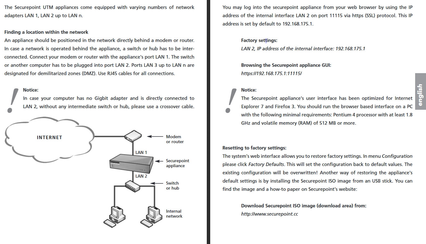

Wie viele LAN Adapter hat die VM?
Sollten ja 2 sein und die 192.168.175.1 ist natürlich auf LAN2 zu erreichen.
Nicht das du versuchst auf LAN1 zuzugreifen, darüber wirst die UTM nicht erreichen können:

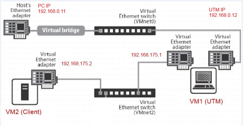

Eigentlich brauchst folgenden Test-Aufbau:
1 VM mit 2 NICs die die UTM ist und eine VM die einen Client hinter der UTM darstellt.
Und über diesen Client musst die 192.168.175.1 aufrufen.
Die 192.168.0.* IP sind Beispiele:
Reaktionen: BFF
