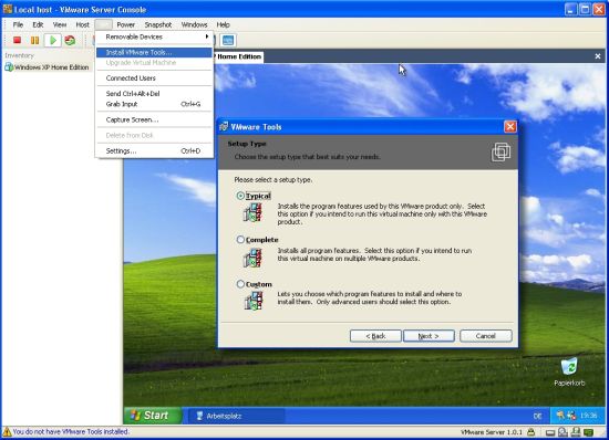

Der VMWare Server ist eine veraltete Variante der VMWare Workstation, der auch garnicht mehr weitergeführt wird. EOL war irgendwann 2011.
Wenn es unter Windows läuft, dann sollte das in etwa so aussehen: http://www.nickles.de/stories/images/mn/new2/550/vmware-22.jpg
Die Konsole kriegst du über den entsprechenden Button am oberen Rand in der Symbolleiste.
Wenn es unter Windows läuft, dann sollte das in etwa so aussehen: http://www.nickles.de/stories/images.../vmware-22.jpg
Ich wäre froh, wenn ich soviele Buttons hätte. Leider ist VMware Server noch viel limitierter als der Screenshot. Bin mir gerade auch gar nciht sicher, ob ich dort einen Button habe "Install VMware Tools".
VMware Server läuft über den Webbrowser. Sieht so aus:
http://www.virtualizationadmin.com/img/upl/image0061218450045086.jpg
