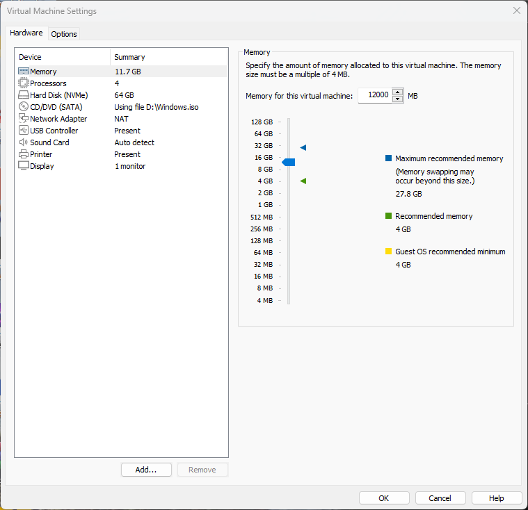

Ich habe gerade VMware mit WIN 11 getestet.
Die Installation lief ohne Probleme durch, auch TMP scheint kein Problem zu sein. Ist die VM gestartet, ist aber alles extrem langsam und die CPU in der VM ist immer bei 100%. Im Bios habe ich den Eintrag zur Virtualisierung geprüft, dies ist aktiviert.
Hier meine Einstellungen:
An was kann es liegen, dass die Performance so schlecht ist?

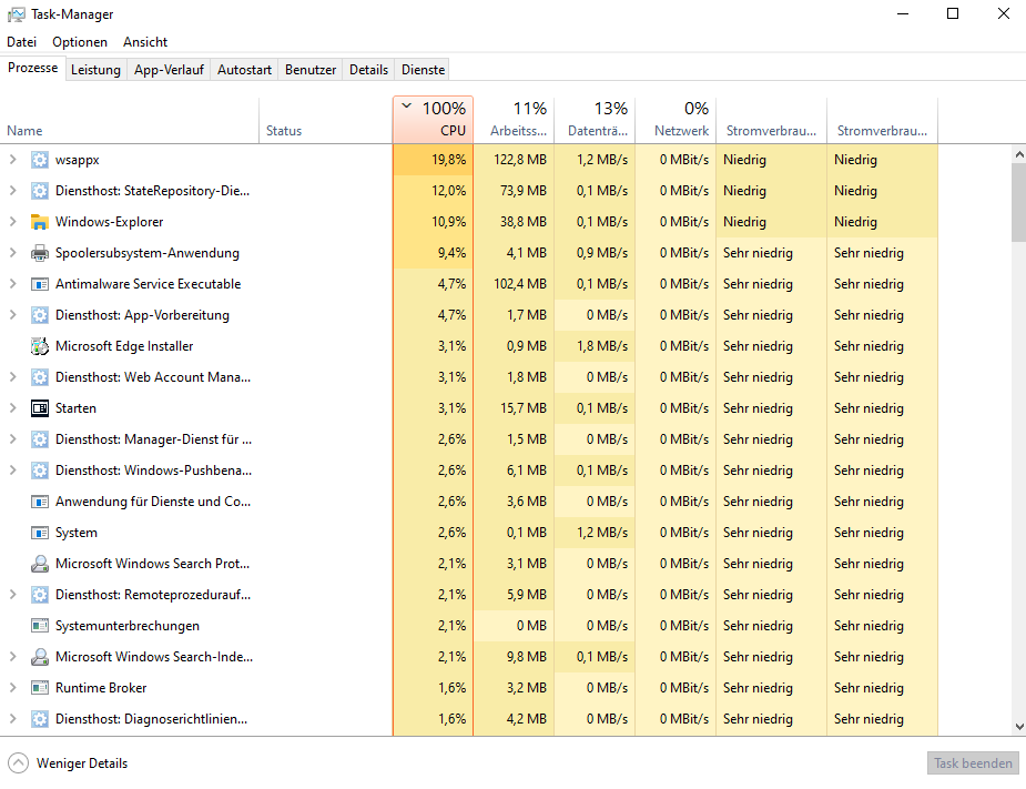

Win10 oder Win11 schein keinen Unterschied zu machen. Hier ein Bild vom Taskmanager:

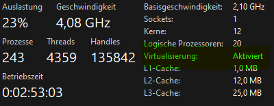

Das die VM nur meine E-Cores des i7 12700 nimmt kann nicht sein?
Die Virtualisierung ist beim Host Rechner auch aktiviert.

Im Bild vom Taskmanager Post #5 läuft ja VMware garnicht.
Das ist der Tastmanager der VM.
So sieht der Taskmanager in meinem Win11Pro Gast aus: (Gast 4GB RAM, Host siehe meine Signatur, Win10Pro)
Nachtrag: da ist wohl bei Dir die Windows-Installation/Update noch garnicht fertig.

Abgesehen davon: Mal bitte die VM "schön" machen und genau 12288MB Ram geben.
