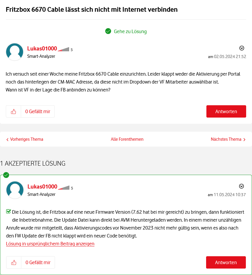

Da die Fritz!Box 6670 Cable die gleiche CPU wie die Fritz!Box 6660 Cable besitzt, ändert sich diesbezüglich seitens Vodafone nichts ;) Das erkärt dann auch, warum AVM die 6670 Cable nicht mehr durch die Zertifizierung bei Cable Labs geschickt hat, was zwingend notwendig ist, um ein DOCSIS Gerät anbieten zu können.
jodd2021 schrieb:
Und genau die ist im VF Kabel Netz noch nicht zugelassen.
Soll wohl inzwischen gehen:
Reaktionen: jodd2021 und Tom_123

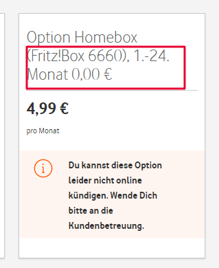

Ansonsten gibt es noch die Möglichkeit bei VF eine Vodafone Station zu mieten, je nach Vertrag ist diese kostenlos.
Wenn der Vertrag noch weniger als 12 Monate läuft gibt es auch die Möglichkeit den Vertrag zu verlängern und gleichzeitig einen günstigen Tarif + die Fritzbox 6660 statt für 4,99€ kostenlos zu mieten!
Ich zahl seit Jahren nichts mehr für meine Mietgerät.

Hi zusammen, Ich habe erst vor wenigen Tagen eine 6670 gekauft und erfolgreich bei Vodafone freischalten lassen, daher ein paar echte Insights:
1. Die 6670 ist ziemlich neu, aber inzwischen bei Vodafone zugelassen und auch offiziell mietbar (ersetzt die Vorgängerin 6660).
