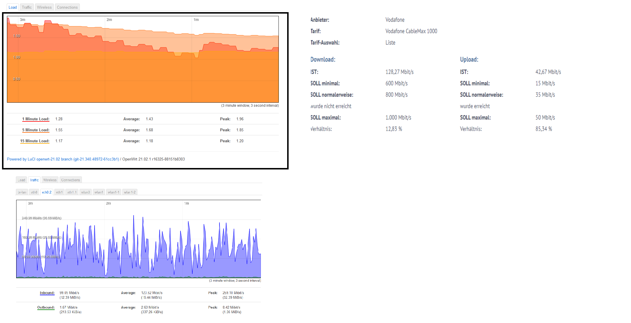

up.whatever schrieb:
Wie sieht denn die CPU Auslastung bei OpenWRT unter Last aus?
s. Anhang
Sieht doch sehr nach CPU Limit aus, fast schon Overclockig, wenn 0,7-1 das Ziel ist.
