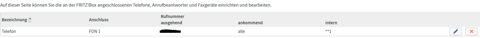

gestern kam mein neuer Anschluss und es läuft noch nicht so wie es soll. Internet klappt wie es soll, allerdings geht das Festnetz nicht.
Die Fritzbox hab ich wie in der Anleitung geschrieben in die mittlere TAE Buchse angeschlossen und mein Telefon (Gigaset AS285 ) über FON1 an die Fritzbox (seitliche TAE Buchse).
Power/DSL sowie WLAN LED an der Box leuchten grün der Rest ist aus.

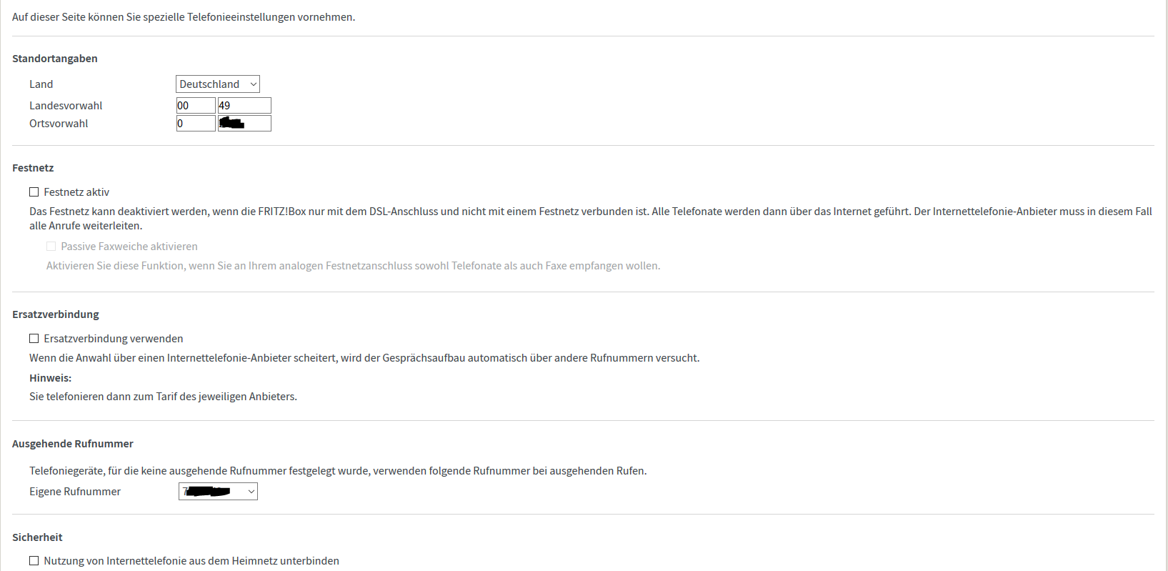

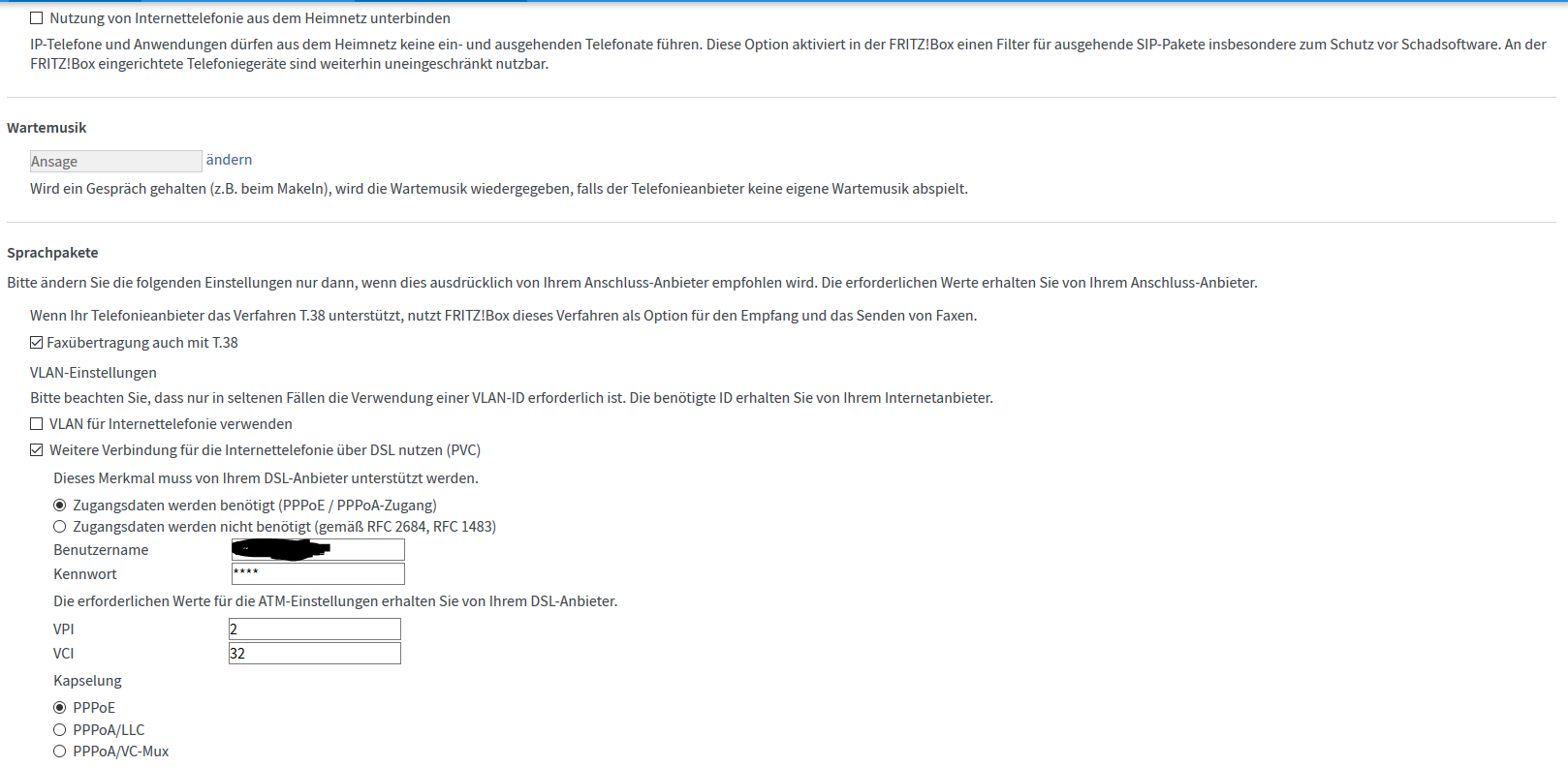

Der Testanruf während der Konfig hat funktioniert. Allerdings kann ich danach weder anrufen oder angerufen werden. Ich hab mal paar Screen zur besseren Übersicht gemacht. Die Einstellungen bei VPI VCI waren drin, die habe ich nicht geändert.
Vielleicht sieht jemand wo mein Fehler liegt.
Edit: Achso Telfonie sollte über IP/Internet erfolgen.
vielen Dank für eure Hilfe
Grüße und frohes Fest!

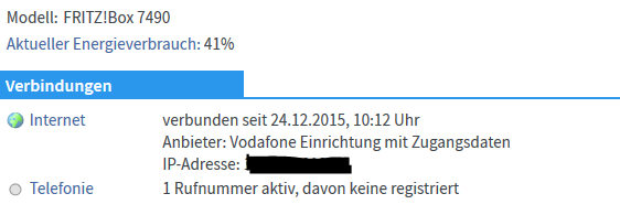

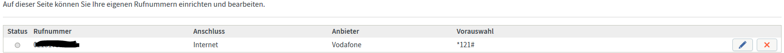

Auf Bild 1 sieht man es doch. Die Nummer ist nicht registriert. Dann mal in den Logs schauen, was da schief läuft.
Die VoIP Daten hast Du richtig eingegeben?
Hast du die Fritzbox mit dem Code eingerichtet?
Edit: Sieht nicht danach aus. Probier den beiliegenden Code, dann sollte es funktionieren (Assistent mit Modem-Installations-Code ausführen).
Das wars. Hatte nur dsl zugangsdaten eingetragen. Dank dir :)
