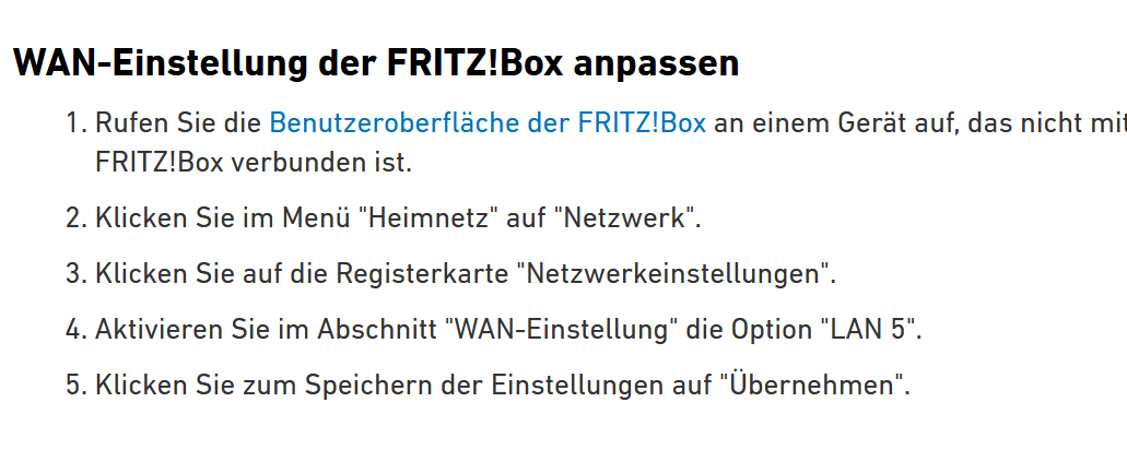

Laut https://avm.de/service/wissensdaten...ss-der-FRITZ-Box-als-LAN-Anschluss-einrichten
müsste ich unter viertens "WAN-Einstellung" aktiviereen:

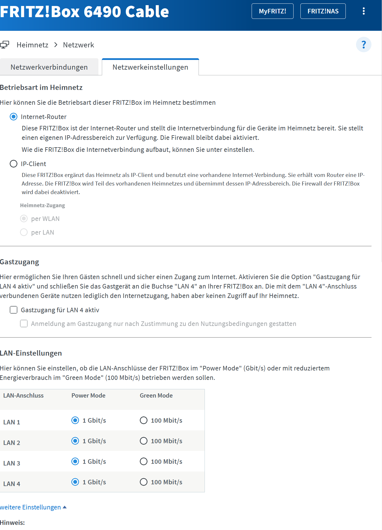

Den Menupunkt sehe ich aber nicht:
Die 6490 kannst du nicht verwenden, weil du dort keine Zugangsdaten eingeben kannst, die du aber bei Telekom Glasfaser eingeben musst. Ich habe selber auch Telekom Glasfaser. hatte selber auch eine 6490 weil ich vorher Vodafone hatte.
