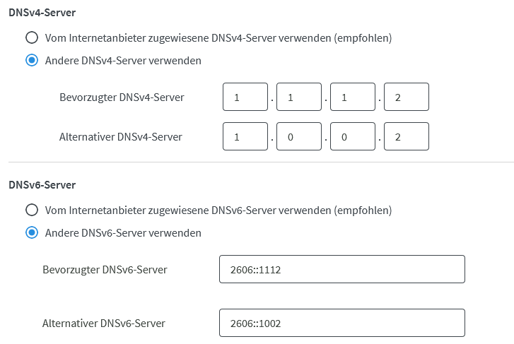

Ich würd' ja mal direkt im Router DNS-Einstellungen jeweils für IPv4/6 eintragen, bspw. von Cloudflare und testen...
