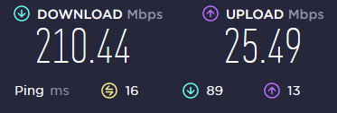

Ich hatte mit dem Smartphone im Routerzimmer Vergleichsmessungen gemacht vorhin, gleiche Ergebnisse.
Jetzt wieder am PC, es ist besser, fast gut geworden. Während des Benches geht es langsam hoch auf 25Mbit. Is gut, aber noch nicht normal. Mit über 200Mbit im DL bin ich zufrieden, es muss durch 2 Wände durch.
Die 25 Up sind aber normal kein Problem, die kommen normal immer, also da stören die Wände nicht.

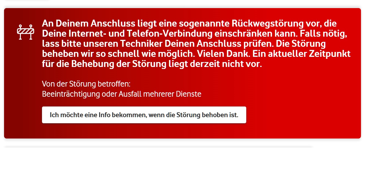

@Tiara G. Hast Du überhaupt im Vodafone Portal geguckt ob Rückwegstörung vorliegt?
Das mach ich zu erst bevor ich mir die Weisheiten ala shared medium von CB ,,power user" abhole. Bei mir erstmal seit zwei Jahren upload schwächelt und hat endeutig mit neue Nachbarschaft zu tun. Seit zwei Wochen immer am Wochenende, wenn der Bob Baumeister kommt, netz geht down. Vodafone hat es schon lokalisiert und deshalb steht die Warnung bei mir auch im Portal. Wenn so weiter geht ich breche dort ein und vernichte den nicht Docsis tauglichen Router oder andere tamagochis. Eben gerade ist Ruhe deshalb Netzportal meldet keine Störung.

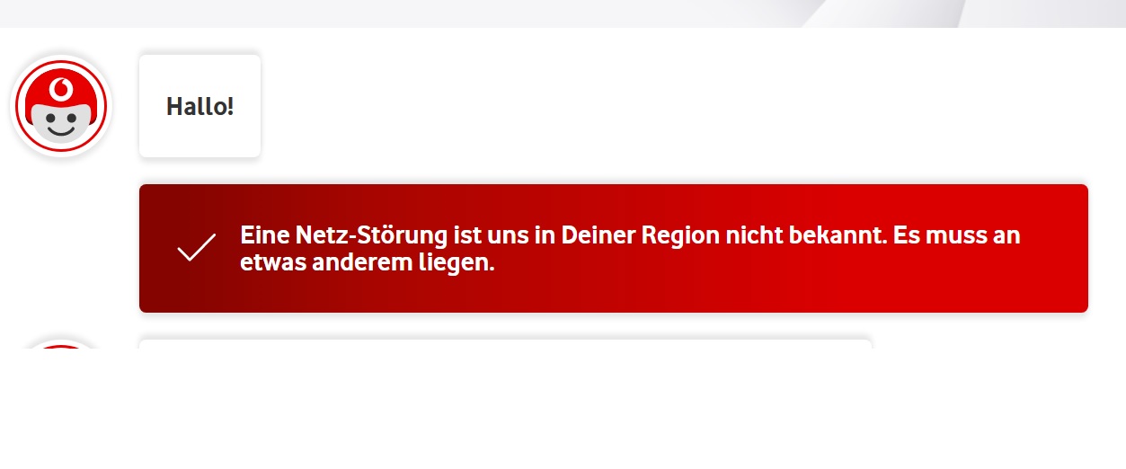

Im Portal hab ich noch nicht geschaut. Wird das dort automatisch erwähnt mit dem Rückwegstörung, oder nur bei gemeldeter Störung?
@ss5 Alles OK, keine Störung bekannt. Upload ist nun gut.
Dort wird erwähnt Meldung unabhängig, das eine Störung vorliegt. Bei mir wurde schon mal der HÜP gemessen weil angeblich im Segment Rückwegstörer unterwegs war. Ich habe nichts gemerkt. Auf Nachfrage ob jemand Störung gemeldet kam die Antwort, das System Monitoring Alarm reicht alleine und die Techniker werden geschickt. Also Alles andere als allgemeine Behauptung, das die nichts tun.

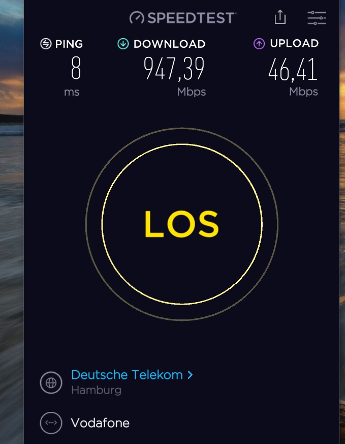

Zweifelsohne merkt man es beim yt Videos gucken oder surfen nicht, wenn der Upload Grad nicht die 50mbit erreicht. Demnach sollte man sich nicht verrückt machen.
Wenn ich aber extrem schnelle Shooter wie quake live spiele, kann ich einen leitungs jitter von 5 oder 6ms nicht gebrauchen, der entsteht, wenn der upstream im segment gestört oder überlastet ist. Und das wiederum ist klar erkennbar, wenn man die 50mbit nimmer erreicht sondern bei so 20, 30 oder weniger Mbit Rum dümpelt.
