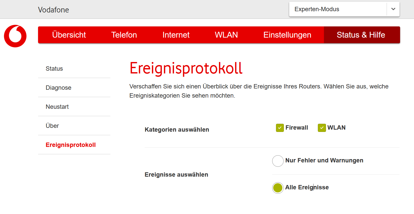

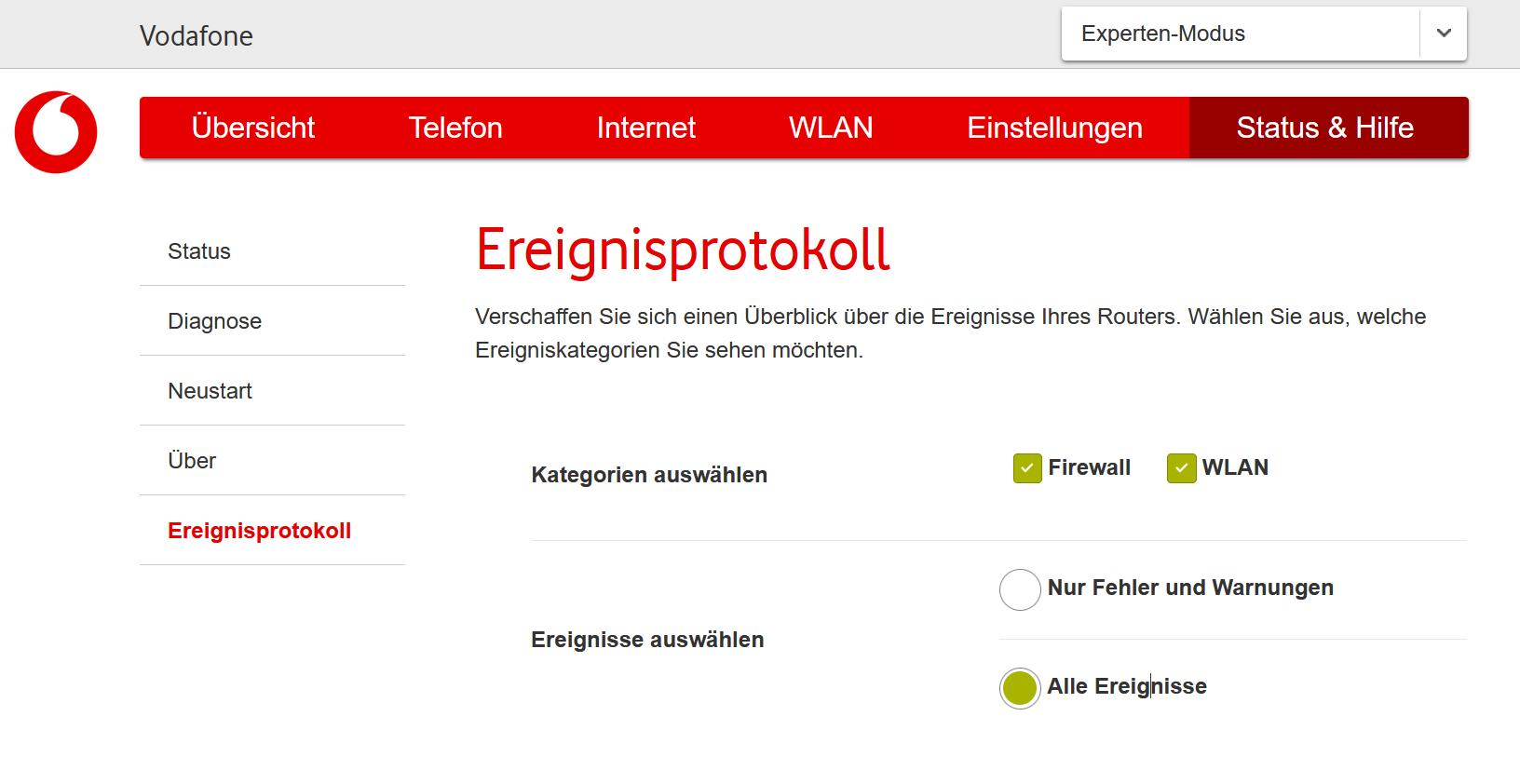

ChrFr schrieb:
Zeigt dir die Station im Ereignis Protokoll etwas an?
Ansonsten bliebe nur der Werksreset.
Läuft es danach noch immer nicht sauber Hotline anrufen und Ticket machen.
Hab die Station selber, konstant 400-600 MBit/s WLAN, 930+ MBit/s LAN, und praktisch 0 Abbrüche.
