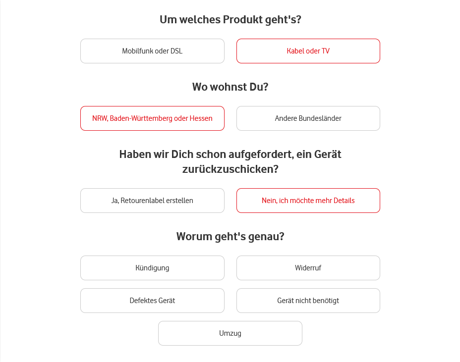

DatHirschi schrieb:
Wie ist da jetzt das weitere Vorgehen? Gibt es da eine Aufforderung zum Zurückschicken oder ein Retourenlabel? Eine vernünftige Hilfe-Seite dazu wäre wohl zuviel verlangt?
Ein Retourelabel sollte eigentlich mitgesendet werden. Bei mir war es aber such nicht dabei.
Habe dann angerufen und die haben mir eines per Mail gesendet.
