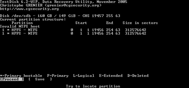

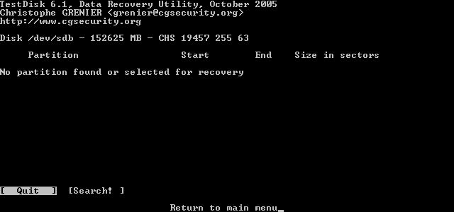

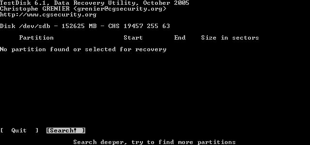

Ich habe ausversehen die falsche Partion gelöscht.
Ich möchte meine Daten wieder herstellen.
Meine Festplatte ist unformatiert und ist jetzt ohne Partion.
Testdisk spuckt folgende Meldungen aus auch wenn ich weiter auf search gehe komme ich nicht weiter. vielleicht könnt ihr mir weiter helfen. Danke im vorraus
Gehe mal auf deinen zweiten Bild nochmal auf Search und bestätige mit Enter.
Lasse es fertig laufen.
Dauert eine Weile.
Setze mir dann mal den Screenshot.
Viele Grüße
Fiona

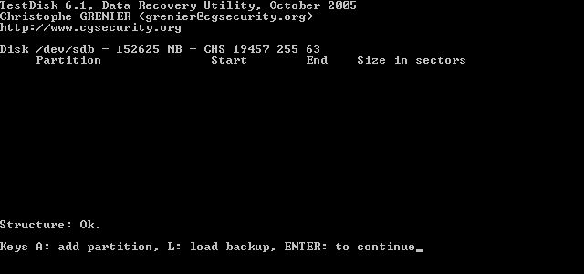

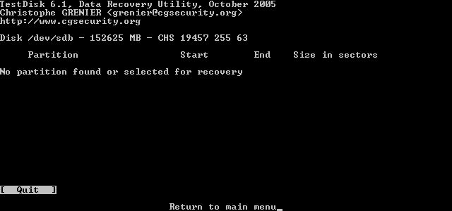

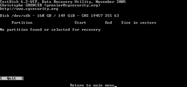

wenn ich die search durchführe kommt das
Das ist eigentlich mehr als eigenartig.
Wenn du eine Partition löschst fehlt die in der Partitionstabelle.
Daher wird auch deine Festplatte jetzt leer angezeigt.
Normalerweise findet Testdisk die mit Leichtigkeit.
Speziell nach der tieferen Suche [Search] werden Partitionen anhand von Bootsektor-Infos und vom Backup des Bootsektors gesucht.
Da werden sogar oft uralte Partitionen noch gefunden.
Es ist eigentlich nicht so einfach eine Partition ohne Spuren zu löschen.
Warum aber deine Partition nach deiner Beschreibung einfach ohne Spuren zu hinterlassen nach normalen löschen weg sein sollte ist schwierig zu verstehen.
Dann wäre evtl. deine einzigste Chance mit einer direkten Wiederherstellung dieser Partition der Versuch diese in Testdisk manuell einzugeben.
Ich weiß aber nicht wie groß die vorher war.
Versuch wäre wenn die über die gesamte Festplatte gegangen ist die entsprechend einzugeben und zu testen.
Teile es mal mit.
Ich könnte dann für den Versuch die Anleitung setzen.
Ansonsten könntest du es mit Datenrettungssoftware probieren.
Viele Grüße
Fiona

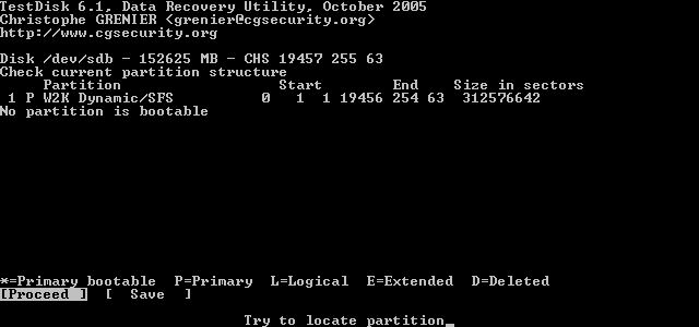

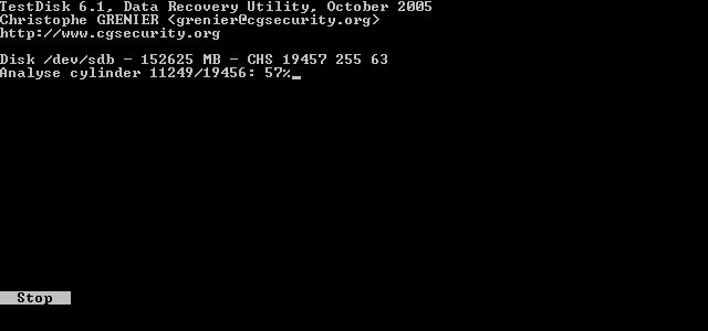

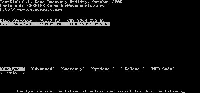

Hallo
Ich habe mal die Bilder angehängt wie ich vorgegangen bin ich habe mit dem Pfeil search ausgewählt. Ich habe die suche schon mehr mals hintereinander laufen lassen jedesmal mit dem selben ergebnis.
Wie gesagt die Platte ist neu und ich habe noch nie probleme gehabt nur das ausversehen die partion gelöscht wurde die noch bestehen bleiben sollte. Ich werde mir GetDataBack runterladen und ausprobieren und das ergebnis neu hochladen.

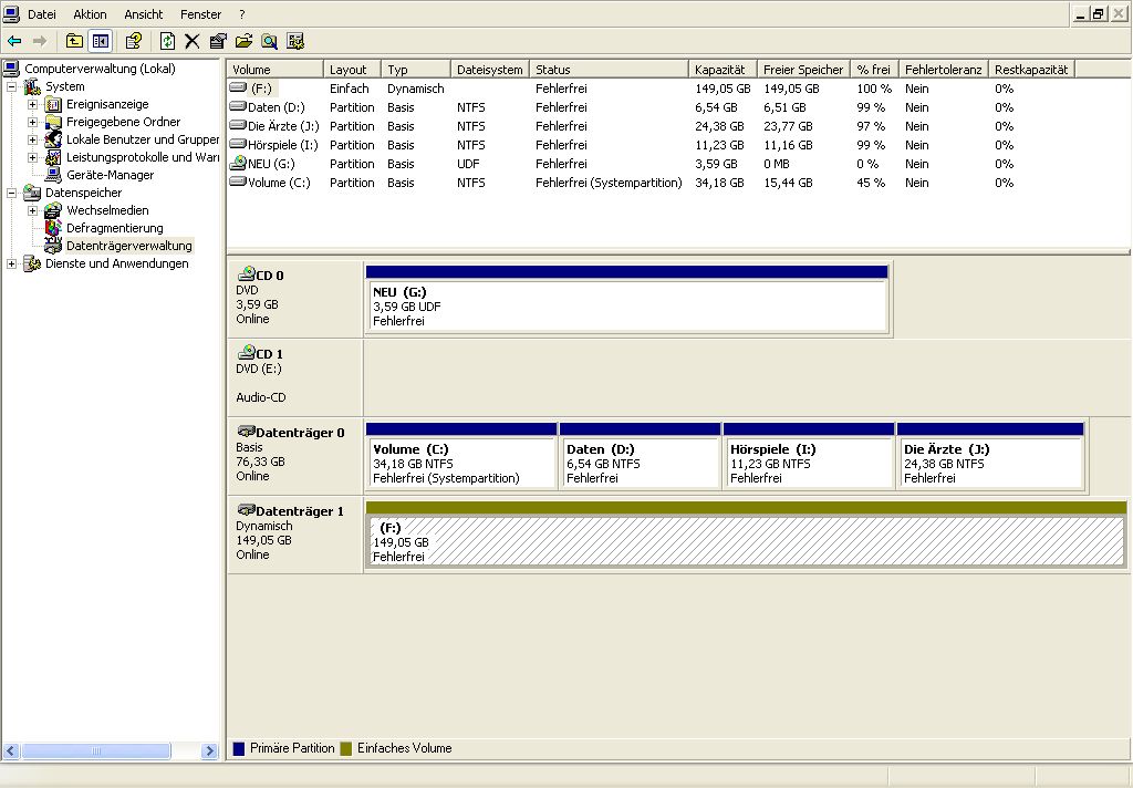

Jetzt habe ich schon mal mehr Infos das die Festplatte als dynamisch angezeigt wird.
https://www.computerbase.de/forum/attachments/iviewcapture_date_27_11_2005_time_12_46_40-jpg.38372/
Teile mal mit wie die in der Datenträgerverwaltung erscheint.
Vielleicht muß die vorher in einen Basis-Datenträger konvertiert werden.
Geht eigentlich in Testdisk.
Leider hast du im Moment keine Partition.
Vielleicht sollte dazu nur manuell eine Erstellt werden.
Teile es mir mal mit.
Trotzdem möchte ich wenn möglich noch das Bild nach Search sehen.
Viele Grüße
Fiona

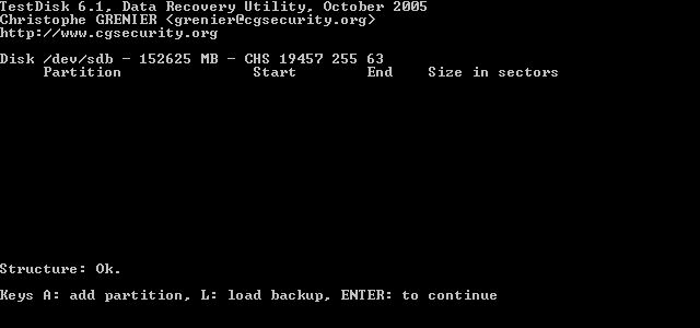

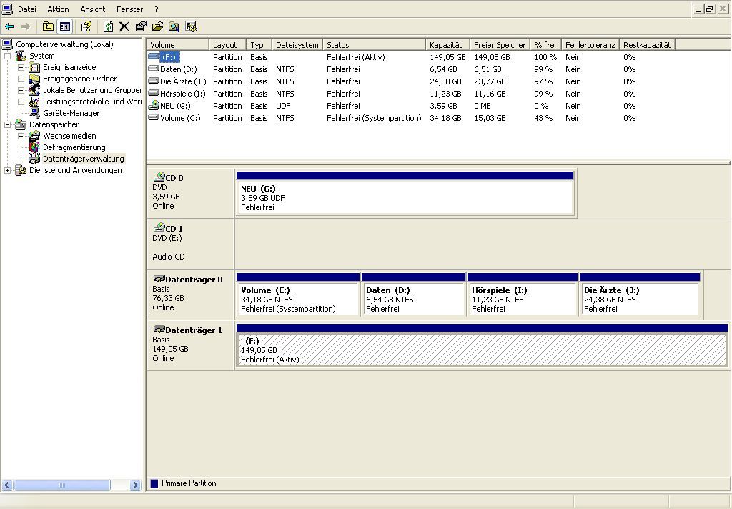

Hier die Bilder nach der Search und der Datenträgerverwaltung

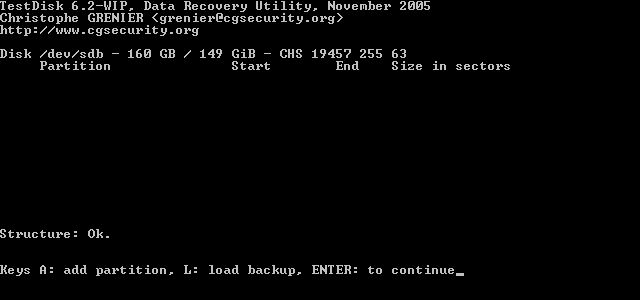

Ich möchte jetzt den dynamischen Datenträger in Testdisk ohne einen Verlust in einen Basis zurückkonvertieren.
Dabei wird nur eine Partition erstellt und nicht formatiert!
Nach Systemstart kannst du wenn du möchtest die leere unformatierte Partition löschen.
Mache das in der Datenträgerverwaltung.
Überprüfe dann auch das die Festplatte wieder richtig als Basis angezeigt wird.
Hinterher gehe mal in Testdisk auf die tiefere Suche und lasse es laufen.
Hoffe das die dann gefunden wird.
Starte Testdisk und wähle wenn nötig deine Festplatte aus.
Bestätige dann bei Proceed und Partition Table Typ Intel jeweils mit Enter.
Bestätige bei Analyse und bei Proceed auch wieder mit Enter.
Drücke die Taste a für die manuelle Eingabe der Partition.
Gebe an dem Menü der Reihe nach folgendes ein;
[ Cylinders ] [ Heads ] [ Sectors ] [ Cylinders ] [ Heads ] [ Sectors ] [ Type ] [ Done ]
.........0...............1..............1..............19456........254............63...........07......[Enter]
Der Wert bei Type 07 ist für NTFS.
Wenn du die dann gespeichert hast mache bitte folgendes;
Setze die eingegebene Partition wenn nötig mit der Links und Rechtstaste auf der Tastatur auf P für primäre Partition (ist der Buchstabe ganz links).
Bestätige dann mit Enter.
Gehe auf Write bestätige mit Enter, y und Ok.
Jetzt wird die Partition in die Partitionstabelle eintragen.
Bestätige in Testdisk mit Quit.
Starte Windows neu und überprüfe ob die Festplatte in der Datenträgerverwaltung als Basis angezeigt wird.
Lasse in Testdisk die tiefere Suche laufen und setze mir einen Screenshot.

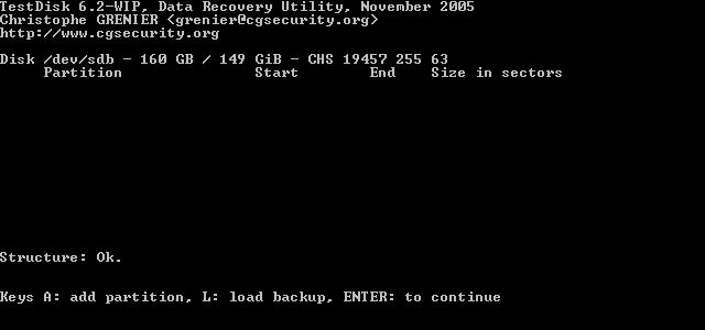

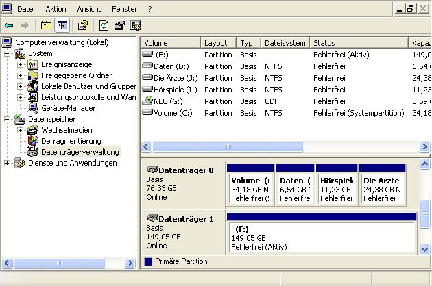

Der Datenträger wird in der Datenträgerverwaltung als Basis angezeigt. Ich werde gleich die Screenshots hochladen. die tiefgehende suche läuft noch,

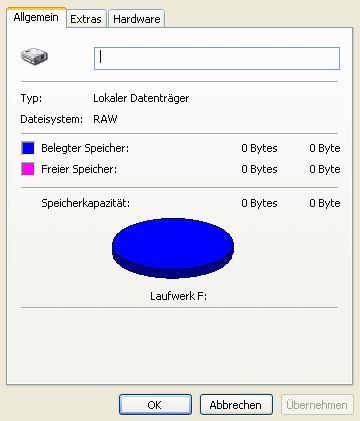

die search ist durch leider immer noch ohne etwas zu finden den tip mit der share ware hat funktioniert er hat mir die daten angezeigt.
Die Infos reichen mir nicht aus.
Mir fehlt einfach der Anfangscylinder.
Schaue mal ob der Diskexplorer von runtime.org es besser anzeigt.
Viele Grüße
Fiona

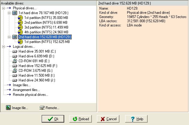

Ich habe mir jetzt den DiskExplorer for NTFS runtergeladen unter installiert.
Hier sind ein paar screenshots
Bei Diskexplorer wird auch nur die erste Partition die du eingegeben hast angezeigt.
Leider bekomme ich keine Infos über deine verlorene Partition.

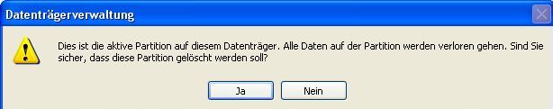

Also ich habe die Diagnose Programme die du mir aufgelistet hast ausprobiert. Leider mit dem selben ergebnis wie teskdisk. Ich habe leider keine Kreditkarte kann mir also die Dattenrettungssoftware leider nicht kaufen.
Ich habe noch mal eine Frage ich habe ie leere unformatierte Partion noch nicht gelöscht. Vielleicht bringt der Versuch ja noch was bei TeskDisk ansonsten kannst du mir vielleicht eine Software empfehlen die im normalen Handel erhältlich ist.
Aber jetzt schon vielen Dank für deine Hilfe.
Ich habe jetzt ein paar Screenshot angehängt soll ich jetzt auf Partion Löschen gehen oder sind dann auch die Daten weg?

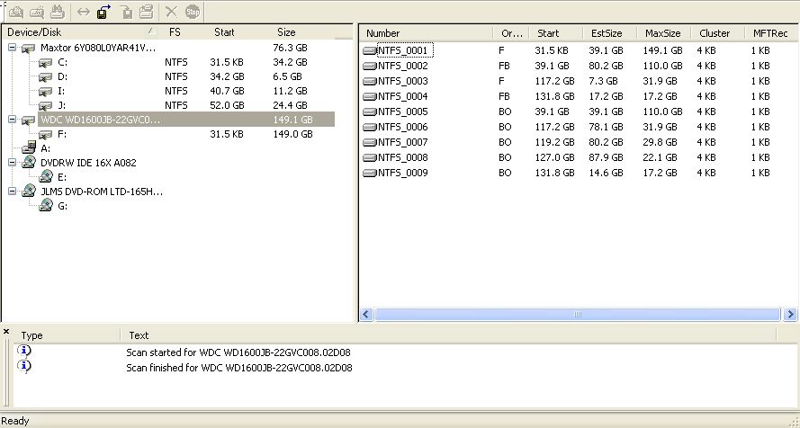

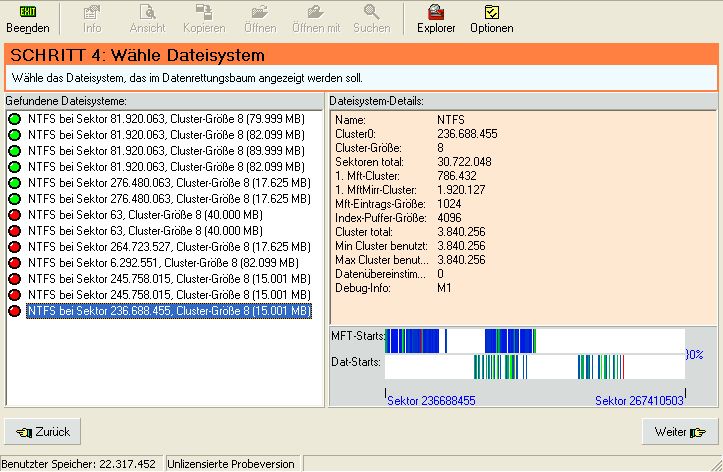

Habe jetzt Restorer2000 Pro laufen lassen er hat mir nach dem Scan folgendes angezeigt vielleicht helfen diese Informationen weiter
So ich habe die Partion gelöscht und mit TeskDisk die search durchgeführt. Leider hat es nichts gebracht.
//Ich werde mal dein Mehrfachpost später wegen besserer Übersicht über den Änderungs-Button zusammenführen.
Ob du die Partition löschst oder nicht spielt für Testdisk keine Rolle.
Wenn keine Partition gefunden wird hilft eigentlich nur Datenrettungssoftware.

Damit kann ich nicht mehr genau nachvollziehen was der Grund ist warum keine Partition gefunden wird.
Bei Datenrettungssoftware hat Shareware generell die besten Ergebnisse.
So generell Standard hier mit guten Ergebnissen sind Restorer2000, Scavenger (Shareware und glaube geht auch über Pay Pal ohne Keditkarte) und Recover My Files.
https://www.computerbase.de/forum/threads/faq-datenrettung-testdisk-anleitung.110869/#post-1109338
Freeware hat nicht immer gute Ergebnisse.
Wenn du PC Inspector File Recovery testen möchtest, dann achte bitte auf eine sachgemäße Anwendung für beste Ergebnisse.
Versuche bitte die gesamte Festplatte zu scannen (Programm stürzt manchmal dabei ab).
Gibt da auch eine Option mit verlorene Laufwerke suchen oder ähnlich.
Durchsuche hinterher die richtigen gefundenen Laufwerke.
Zu dem Ergebnis kann ich nicht viel sagen.
Oft wurde dann doch Shareware eingesetzt.
