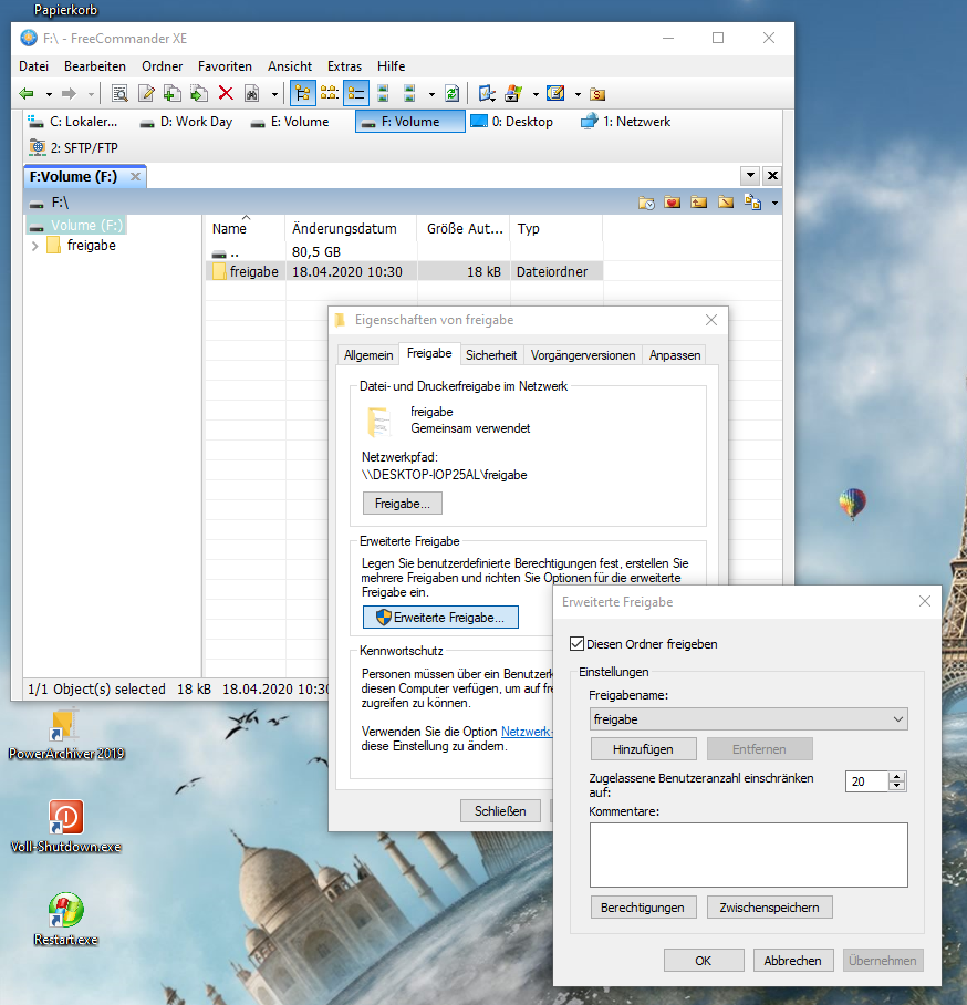

und bei erweiterte freigabe?
Reaktionen: acme.INC
So hab ich es auch auf drei PCs eingerichtet. Klappt problemlos in beide Richtungen:
bei euch ist beim Button "Erweiterte Freigabe" ja auch das "Administrator"-Symbol vorhanden.
Und hier sind wir wieder bei dem Thema Adminrechte
