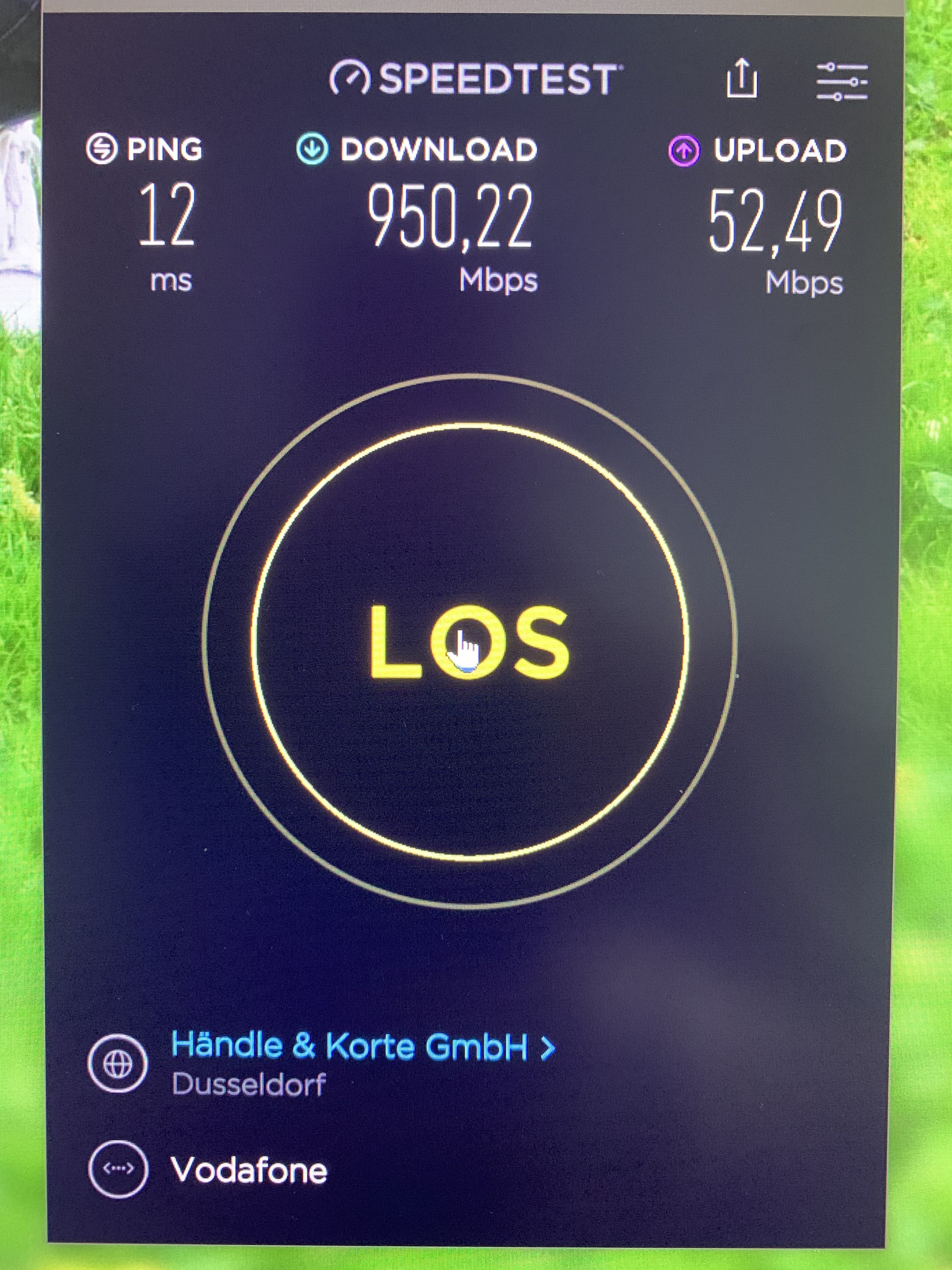

Bei Unitymedia alias Vodafone sieht es so aus per Cable. Aber nur bei bestimmten Servern wie Hotspot oder wie auf dem Bild. 39,99 per Monat. Am Kabel hängt eine FritzBox 6591. Nur diese und neuere können 1Gbits. Diese BOX muß dann mit seiner MAC Adresse direkt bei Vodafone angemeldet werden was über Facebook ca. 30 Minuten dauert.
