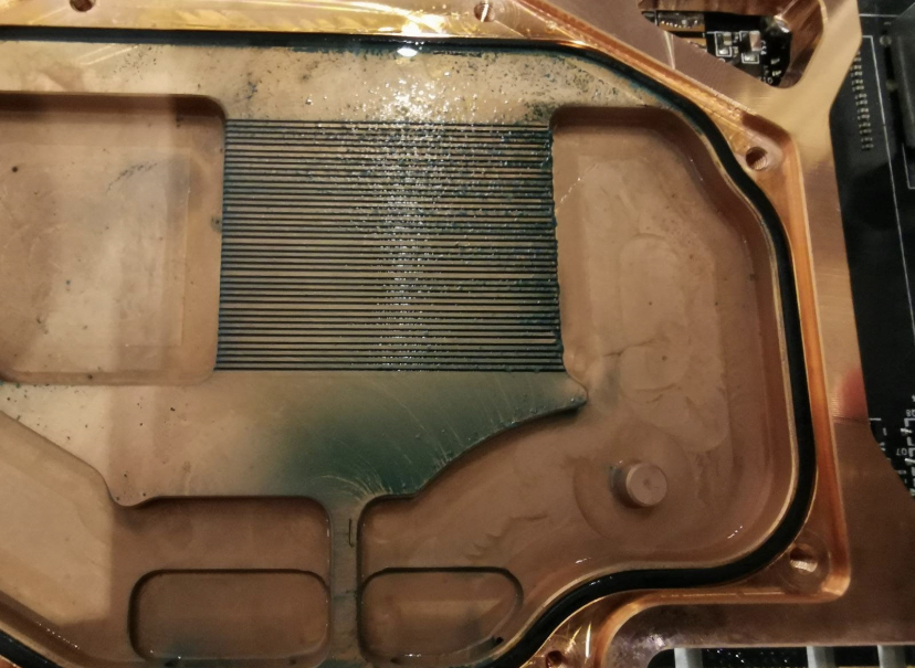

Ich nutze gerne Farbe aktuell Grün, und da ist nichts mit „Blick“ da brauch ich a) das Rad b) die l/h. Für normale durchsichtige Flüssigkeiten mag das stimmen.
G30 hilft auch nicht wenn die Weichmacher sich lösen
naja, ich sags mal so - g30 hilft wunderbar, wenn es sich um sämtliche organische Ablagerungen handelt. Und das sind eingentlich alle, die wirklich die Leistung und nicht nur die Schönheit einschränken. Wenn Weichmacher aus dem Kunststoff entweichen, führt das zu einer Aushärtung des Kunststoffs, gefolgt meist von einer "Milchigkeit", was aber keine Ablagerung im klassischen Sinne ist, sondern eben eine Schicht spröde gewordenen Kunststoffs. Was du meinst, dürften wohl Algen sein, die sich in den Kühlfinnen verhakeln und den Durchfluss mindern. Die entstehen allerdings nicht mit g30, da bleibt die Flüssigkeit algenfrei. Aber - da du "Grün" sagst, Glysantin gibt es nur in Pink und Blaugrün, wobei ich persönlich nur das g30 in Pink kenne und empfehle.
Daher wirst du bei Grün zwangsläufig auf andere (algenfreundliche) Färbemittel zurückgreifen müssen.
Also das Algen in einer Wakü entstehen wäre mir neu. Vielleicht wenn man kontaminiertes Wasser nutzt und den PC wochenlang in der Sonne stellt. Mein Kollege hat gut 10 Jahre nur destilliertes Wasser genutzt ohne Zusätze und der grüne Schleim waren die Weichmacher und keine Algen Siehe Schläuche die waren hart wie Plastik :D
Das Problem ist aber mit den Komponenten vom TE nicht existent - die ZMT sind frei von Weichmachern.
