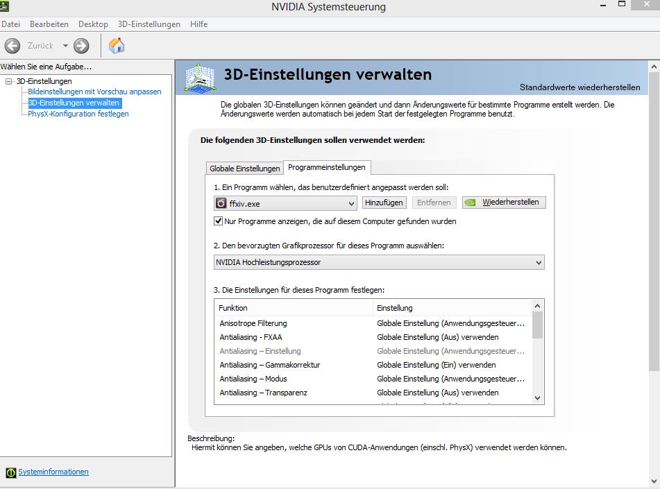

Hast du auch während das Spiel mit der IGP im Hintergrund lief, den Prozess (vom Spiel selber) hinzugefügt und dann NVIDIA Hochleistungsprozessor gewählt und neugestartet?
Was steht denn bei (NVIDIA Systemsteuerung) 2. Den bevorzugten Grafikprozessor für dieses Programm auswählen:, wenn du das Spiel minimierst, nach dem du das Spiel hinzugefügt hast?

Wenn du Launcher und Game.exe in der Nvidia-Systemsteuerung/ 3-D Einstellungen eingefügt hast und immer noch keine Nvidia in der Auswahl steht...hmpf :confused_alt:
Ich hab dir mal ein Screenshot gemacht. So sieht es ja richtig aus, oder ?
Die .exe-Datei, die dort im Screenshot zu sehen ist, ist die .exe-Datei vom Spiel selber. (Also wenn ich auf Prozesse dann Dateipfad gehe wird diese Datei angezeigt...)
Ich habe den Luncher nicht eingefügt, werde ich aber jetzt mal nachträglich machen...

So, Luncher hinzugefügt. Immernoch das selbe.
Was mir aber aufgefallen ist:
Wenn ihr auf den Screenshot des Spiels schaut, da steht Intel HD Graphcis Blabla DISPLAY 1
Was hat es mit dem Display1 auf sich ? Wie gesagt, ich kann hier nichts umschalten auf Display 2 oder sowas...

Dort dann auch mal so einstellen wie auf dem Screenshot.
Evtl. mal Notebook neustarten.

Ja im Prinzip stimmt alles.
Hängt da vielleicht noch ein Monitor am Laptop bzw. hing da vorher einer dran und hast nicht neugestartet?
Was sagen die Grafikeigenschaften von der IGP, etwas auffälliges bei Mehrere Displays?
Ansonsten wüsste ich auch nicht mehr weiter, Sorry.:(
Wie steht es denn bei anderen Spielen, dort funktioniert Optimus mit der Umschaltung auf Nvidia Grafik?
Falls nicht, liegt es vielleicht am Treiber, den mal neu installieren.
Gibt es für das Spiel evtl. einen Patch der diese Probleme behebt...wenn das Problem denn nur bei diesem Spiel besteht.
Ähm nur mal so.
Ich bin mir ziemlich sicher, dass das Spiel mit der nVidia läuft. Der Menüpunkt gibt dir nur an welches Display genutzt werden soll. Bei dir steht es auf Display1 (also dein Display im Notebook). Hättest du an deinem HDMI-Ausgang einen Monitor wäre das dann Display2.
Aber warum heißt es dann Intel 4000-Graphics? Mein Bildschirm soll NVIDIA sein und nicht Intel.
